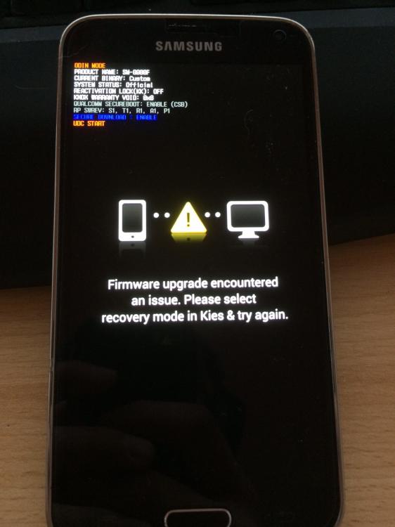

Habe ein Problem. Wollte mein Handy Samsung Galaxy s5 (SM-G900F) rooten mit dieser Anleitung von Netzwelt.de --> https://www.netzwelt.de/news/93450_2-so-geht-s-so-rooten-android-smartphone.html#1-schritt-benoetigt (mit dem Video)
Sie ist aber bei mir Fehlgeschlagen (FAIL)
Dann habe ich davon gelesen Akku raus neustarten und jetzt steht auf dem screen --> Firm upgrade encountered an issue. Please select recovery mode in kies and try again.
und es steht noch oben links --> ODIN MODE (in Rot), PRODUCT NAME: SM-G900F (in weiss), CURRENT BINARY: Custom (in weiss), SYSTEM STATUS: Official (in weiss), REACTIVATION LOCK (KK): OFF (in weiss), KNOX WARRANTY VOID: 0x0 (in weiss), QUALCOMM SECUREBOOT: ENABLE (CSB) (in grau), RP SWREV: S1, T1, R1, A1, P1 (in grau), SECURE DOWNLOAD : ENABLE (in blau), UDC START (in rot)
Jetzt habe ich in diesem Post gelesen wie man das reparieren kann komme aber nicht in den Download-Modus, das Handy stellt sich nur ab und wenn ich es wieder einstelle komm diese Meldung wieder --> Firm upgrade encountered an issue. Please select recovery mode in kies and try again. usw.
Ich bedanke mich schon im voraus für die Hilfe.
Gruss
Suwby
bearbeitet von Suwby
poll09
Das konnte ja nur schief gehen. Das wichtigste hast du überlesen, es handelt sich um das S3.
Du hast also die CF-Auto-Root für das S3 auf das S5 geflasht.

Kommst du in den Recovery Mode?
getapatalkt
Suwby
Also wenn ich Volume up, power knopf und home-button drücke kommt immer wieder der Bildschirm den ich in meiner Frage beschrieben habe. (auch wenn ich den Akku entferne und es erneut versuche)

Trafalgar Square
es kann nicht sein, dass du die Taste Volume Up drückst, da du sonst ins Recovery kommen würdest. Du kommst in den Download Mode, was ich am ODIN MODE (in Rot) erkenne. Um in den Odin-Mode zu kommen, muss man die Taste Volume Down drücken. Probier noch einmal die Kombination Volume Up und dann Volume Down. Berichte, was passiert. :)

Also Handy ein, volumen up, home button, power button --> handy aus dann volumen down, home button, power button wieder der screen den ich beschrieben habe.
Der hier?
den bekomme ich nicht wieder den den ich in meiner frage beschrieben habe
poll09
Dann mach bitte mal ein Bild und poste es.

Wenn du im Download-Mode bist, kannst du eine Stock-Firmware flashen, wie es im Startpost beschrieben wird. Ist dein Handy voll aufgeladen?
Das heißt, dass du einmal rein gekommen bist?

Er ist im Download-Mode. Dann kann er doch diese Anleitung im Startpost benutzen?
