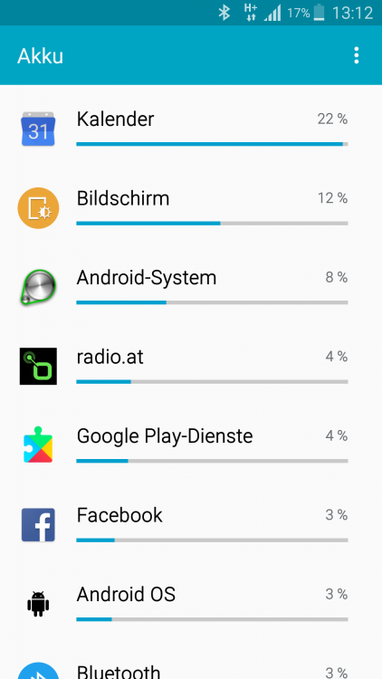

Habe aber ein Problem mit dem Akku bzw. dem Kalender (Google)
der saugt mir den Akku innerhalb weniger stunden aus.
Hatte den früher auch drauf, wäre mir aber nicht aufgefallen, dass der soviel akku verbraucht.
edgonzo
Ich denke mal das du kein wipe gemacht hast.
Gehe mal hin und lösche den Cache vom Kalender und beobachte ob es besser wird, ansonsten den Kalender mal komplett löschen und wieder installieren.
Vielleicht hilft das schon.
Du kannst auch noch in TWRP den dalvik und cache löschen.
Gruß Ed
