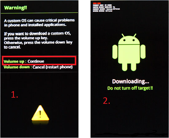

2. Starte das Tab in den Download Mode (Power Button+Volume Leiser +Home Button)
Downlod_Mode.thumb.png.20297ef3a9fbee22c

poll09, deine Anleitung ist ja nicht schlecht geschrieben, aber ich hätte mir noch einen Screenshot von dem Download Mode gewünscht, denn ich möchte nichts verkehrt machen.

Bilder vom  Download Mode in Anleitung eingefügt.

Mir geht's doch nicht um die Quelle, ich hätte gerne einen Screenshot vom Download Modus gesehen, aber jetzt haste ja einen hoch geladen,damit ich nix falsch mache. Klicke ich auf die Quelle, passiert nix, Webseite nicht verfügbar
Ist dieser Modus bei allen Geräten gleich? Weil bei deinem nicht das Tab 4 steht
Was einem sofort auffällt, es gibt den Download Mode und den Recovery Mode, das verunsichert einen, da es anscheinend ein und der selbe Modus ist? stimmts? ???

Der Downloadmodus sieht bei allen Android Geräten gleich aus.
TopsyCret
prima Danke, ich muss da aber nichts weiter drücken? Nur bis das Bild kommt?
Gesendet von meinem GT-I9515 mit Tapatalk
Durch drücken von Home + Leiser + Power landest du auf dem Warning Screen (Bild 1) dann Volume Lauter drücken und du bist im Downlad Modus (Bild 2)

Prima, genau das wollte ich hören, vielen Dank, mehr muss ich dann nicht am Gerät nicht machen, der Rest wird am PC gemacht, außer das was schon beschrieben wurde?
Bei Punkt 6 hätte ich noch ne Frage, nachdem Odin Pass angezeigt hat,soll man in den Recovery Modus starten und dann Reboot wählen, soll ich da nur bis Bild 1 kommen,und oder wo wähle ich dann Reboot, am PC oder im Menü vom Gerät? Bitte entschuldigt meine ganzen Fragen, die für euch warscheinlich ein Lächeln ins Gesicht bringen, aber ich möchte da wirklich nichts verkehrt machen.Danke im voraus ???
Die Bilder sind vom Download Mode. = Home + Vol Down + Power
Du mußt in den Recovery Mode. = Home + Vol up + Power
Klickst du auf Reboot kommt folgendes Menü
Wähle da System
Gruß poll09
:dankescho Hatt Alles Super Geklappt Anfangs nur verwirrend in den Downloadmodus zu kommen wenn man die ganze zeit vol + anstatt vol - drückt :biggrin:
