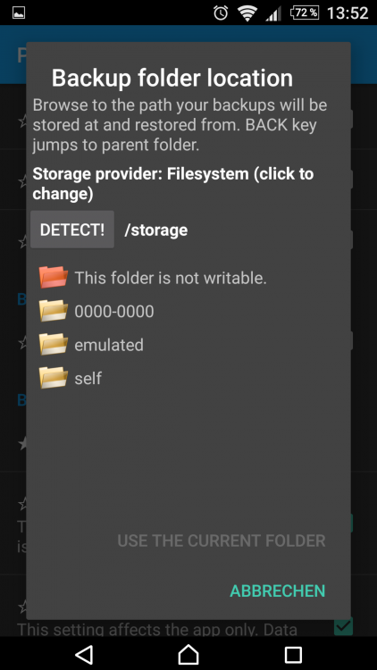

Hallo liebe leute ich versuche schon verzweifelt den Schreibschutz unter Marshmallow aufzuheben allerdings erfolglos ich kann machen was ich will habe auch die Plattform mittlerweile geändert beziehungsweise Einträge nachgeholt und trotz allem kann Titanium Backup nicht auf die SD-Karte schreiben hat jemand eine Lösung für dieses Problem ich habe nichts gefunden bisher

gehe mal in Titanium auf Menü, dann Einstellungen - Ort des Speicherungsordners, dort den obersten Eintrag Externer Speicher ändern, dann Speicher des DocumentProviders auswählen, dort die externe SD Karte bestätigen, oben auf erkennen klicken und dort den Ordner von TB auswählen den man vorher manuell angelegt hat, wenn noch keiner vorhanden war.
TB suchen und Erkennen lassen.
Das wars. Dümmer gehts nicht, aber es funktioniert 100%. Backup und Restore von Apps und System Dateien ist kein Problem.

Ein feuchten gehts, Bei mir zeigt es nur das es nicht auf den Ordner zugreifen kann.
Auch wenn ich den TB ordner in die internen speicher bei meinem Z5 premium verschiebe, erkennt es zwar TB aber dann auf wiederherstellen findet es nicht obwohlda fast 2gb daten sind?? habe es auch schon im XDA mal angepinnt, kam nur als antwort" TB update" obwohl ich schon die neuste version habe
Dsist ja schonzum verzweifeln. Koischer weise bei meinem alten Z2 mit 5.1.1 ging es problemlos, bzw nach dem Updateauf dem jetztigen Z5 premium von der custom rom Aur 2.0 auf 2.1 ist das problem aufgetreten. Naja, dann habe ich wieder auf die alte version runter geschraubt aber das problem besteht jetzt immer noch, was mich zur weissglut bringt und etliche stunden am laptop.

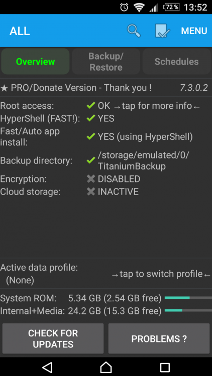

Hier ein screenshot
Wir ihr sieht erkennt TB meine 64 GB SD Karte nicht
bearbeitet von get2easy
freier speicher
