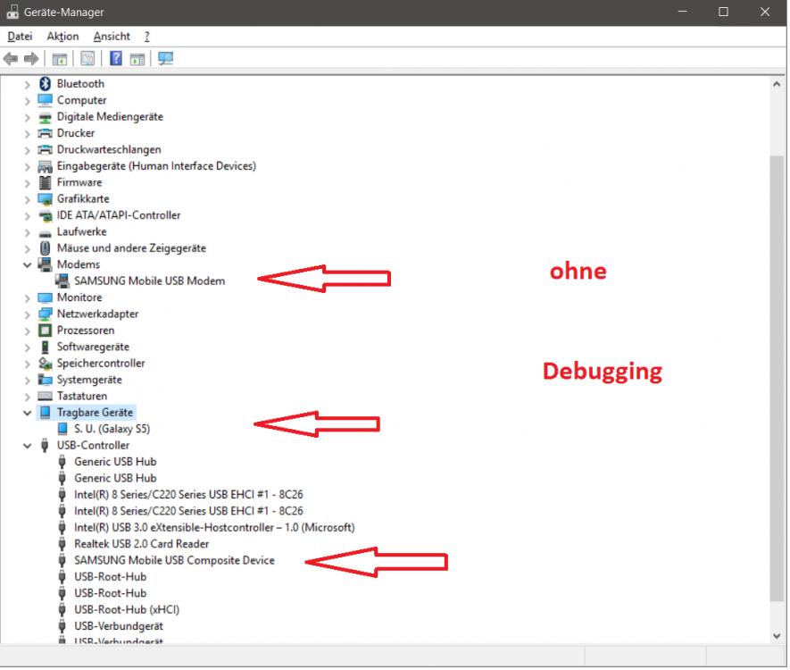

Wie macht sich der Debugmodus am PC bemerkbar?
ohne Debugging!
Mit Debugging

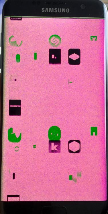

Kreydon
Kein Bruch. Eingaben sind möglich. Das Display zeigt noch was an, aber es ist kaum was zu erkennen. Anbei ein Bild.

letugo2001
Für LG gibt es "OnScreen Phone".
Damit kann man das Handy über den PC steuern.
Man hat quasi ein Handy auf dem Monitor.
Vielleicht gibt es eine ähnliche Software für Samsung, oder du versuchst, ob das OnScreen Phone auch bei dir geht.
