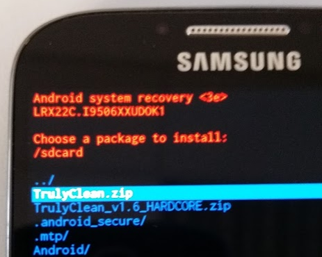

Dann habe ich das Handy mittel Vol+, Home und Powerbutton in den recoveryMode gebracht und habe auf
"apply update from external storage" ausgewählt.
S4_1.thumb.png.c54c5f7d5fd8373ac39b30246
Anschließend habe ich die Datei "TrulyClean_v1.6_HARDCORE" ausgewählt und wollte das Skript ausführen.

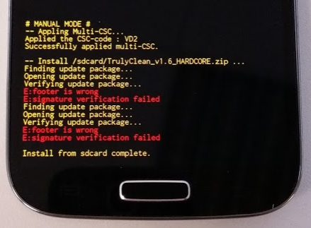

S4_2.png.9ace19d45c37b32a82bb50b3267fa05
Leider läuft es nicht richtig durch und zeigt mir die Meldung;
E.footer is wromg
E:signature verificiation failed
an.

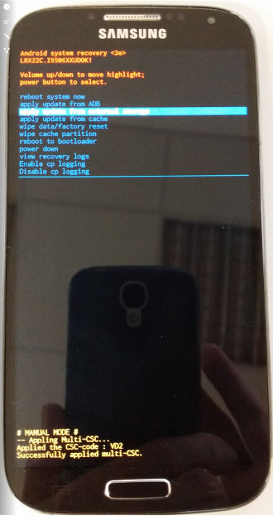

 S4_3.png.f70989f2737c9b8982e354f0d7bae8d
Kann mir jemand sagen, was hier falsch läuft und warum das Skript nicht richtig durchläuft?

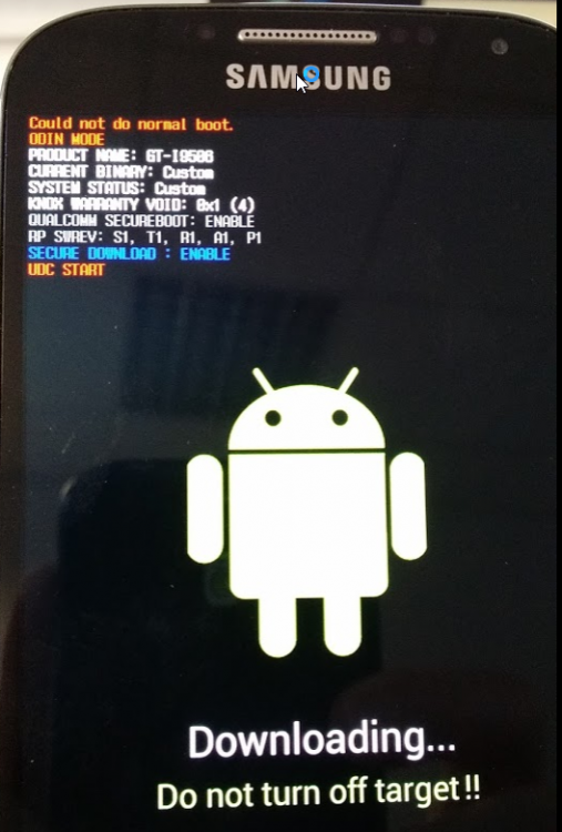

Mir ist allerdings ein böser Fehler passiert, der zum Verhängnis hätte führen können.
Ich habe das CF Root für das 9505 geflasht und nicht für das 9506!
Nun habe ich die ganze Prozedur noch einmal gemacht und der Rootvorgang lief fehlerfrei durch.
Wenn ich nun in den Recoverymodus wechseln möchte, erscheint dieser Bildschirm, statt des Recovermodus:
S4_4.thumb.png.efe77f2f41ae84c613b11d2ac
Nehem ich den Akku raus, bootet es normal.
Möchte ich es über die Oberfläche zurücksetzen, bootet das Handy wieder in diesen Bildschirm.
Dann hilft es nur, wenn ich via Odin das TWRP neu flashe...dann bootet es wieder normal.
Hast du noch einen Rat woran es liegt?

Ich würde mit Odin erst mal zu Stock zurück! Danach in Ruhe noch einmal von vorne. Dann wird auch die Stock Recovery neu geflasht.
--> https://www.sammobile.com/firmwares/download/62405/I9506XXUDOK1_I9506VFGDOK1_VD2/  Stock Android 5.01 / Vodafone Branding.
Dann so vorgehen.
1. TWRP flashen via Odin
2. TrulyClean über TWRP flashen
In diesem Artikel --> https://www.chip.de/downloads/TrulyClean-Script-fuer-Galaxy-S4_62886670.html
kannst du nachlesen, dass TrulyClean mit einer Custom Recovery (CWM oder TWRP) geflasht werden muss! (2. Absatz)
