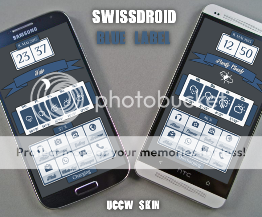

Soo hier ist es :-)
Dieser Screen ist relativ einfach zu bekommen :-)
Wie ihr seht, gibt es zwischen dem One und dem S4 einen Unterschied : Die Wettervorhersage.
Das S4 hat die Kostenlose Version (Eye in Sky Weather) und das HTC One die Kostenpflichtige Version (Beautiful Widgets).
Nehmt den Apex Laucher Pro (von mir empfohlen) und stellt folgendes ein:
Rastergrösse: 10x8
Verstecken: Dock / Schatten und Benachrichtigungsleiste.
Widgets überlappen erlauben.
Nun nur noch die funf UCCW Sidgets als 5x2 Widgets auf den Homescreen legen und fertig :-)
Beautiful Widget Version: Download
Eye in Sky Weather Version: Download

Bei einer 10x8 Rastereinstellungen bekomme ich die Widgets nicht bündig habe dazwischen immer eine kleine Lücke aber links/rechts schließt es sauber ab.
Stelle ich nun die Rastergröße auf 11x8 kann ich die Widgets sauber anordnen aber hab dann aufeinmal links und rechts ein Rand und die ganze Skalierung passt auch nicht :/
Habe alles so eingestellt wie schon mehrmals erklärt wurde aktuell benutze ich den Nova Prime hab aber auch testweise mal den Apex probiert - selbes Problem
Thx im vorraus!

Verwende einen Hintergrund denn man gut sieht bei den Skin. z.b. Weiss.
Nun öffnest du das Skin, in dem du darauf klickst (Lock Widget muss dafür deaktiviert sein).
Jetzt muss du die Höhe des Hintergrundes anpassen, damit er bündig passt.
Nach jedem Verändern gehst du auf den Homescreen und siehst dank des weissen Hintergrund sofort ob es perfekt sitzt.

Hm hab es getestet grad wenn ich an der Höhe was verändere tauchen seitlich wieder Lücken auf passe ich dann die Breite an erscheinen oben wieder Lücken -_-
Hab das Gefühl das s3 is dafür nich ausgelegt :)
Hast du noch ein paar Tips parat?
Hab noch mal beide Begrenzungen verändert, da passiert dann auch das gewünschte nur bei "keine" Begrenzung hab ich auch einen Kleinen Abstand oO, bei Big Grid Size hab ich auch ein Haken reingemacht - keine Veränderung.
Gibts da noch irgendwo was verstecktes was ich übersehen hab oder was noch nicht so angesprochen wurde?
Vllt irgendwelche grundlegenden Einstellungen.
Swissdroid
Also wenn du immer ein Abstand hast trotz Veränderung von Höhe und Breite, dann stimmen die Einstellungen im Launcher nicht.
Beim Apex Launcher kannst du dies unter Bildschirm --> Horizontale und Vertikale Begrenzung einstellen.
Ansonsten gäbe es noch die Möglichkeit, dass du die 11x8 Ausrichtung verwendest und mit einem Schwarzen Hintergrund verwendest.
Die Skins wurden mW von BRKotucs für das Nexus4 gemacht. Deshalb stimmen die Probortionen nicht.
Aber mit anpassen von Höhe und Breite solltest du es aber mit den richtigen Launcher-Einstellungen nahtlos hinbekommen.
