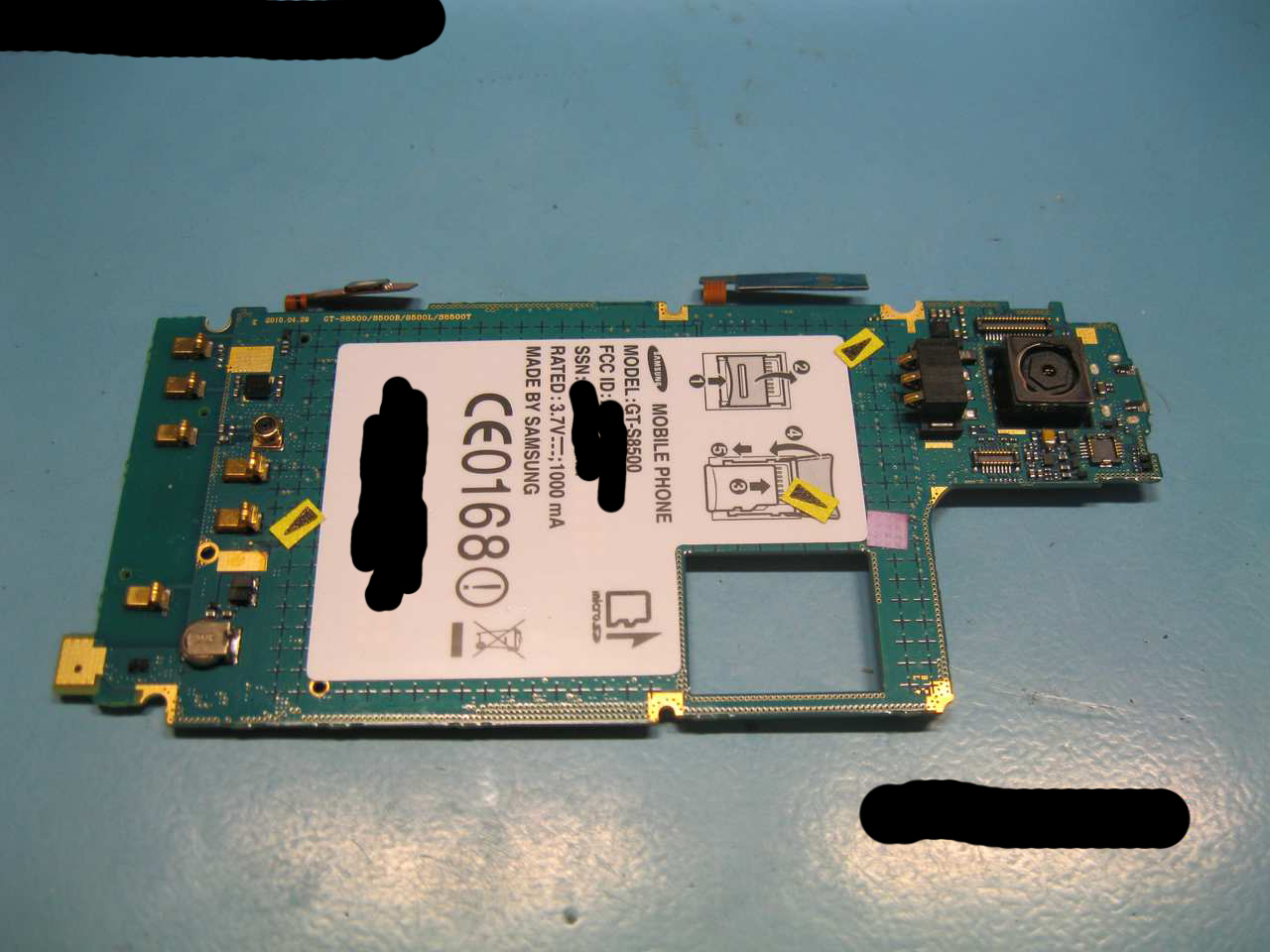

mein Wave S8500 befindet sich derzeit in Reparatur bei Bitronic.
Der TELEFONHÖRER war kaputt. (nicht das, wo Musik raus kommt, sondern das, was man sich beim Telefonieren ans Ohr hält :))
Nun behauptet Bitronic, es handle sich um einen Wasserschaden (bzw "Feuchtigkeitsschaden" steht im Kostenvoranschlag).
Das Handy kam jedoch nie in Kontakt mit Wasser...
Der Kostenvoranschlag beträgt über 170€ für die Reparatur und selbst, wenn ich es nicht reparieren lasse, kostet mich das wegen "Überprüfungspauschale" nochmals insgesamt über 30€.
Wie auch immer - ich hab die Schadensbilder angefordert und hier sind sie.
Könnt ihr mal gucken, ob es sich tatsächlich um einen Wasserschaden handelt?
Vielen Dank :)
Edit: die aufgelisteten (kaputten) Teile sind: "Platine + Lautsprecher"
bearbeitet von peterharry

Hi, sieht teilweise schon sehr nach Korrosion aus...
Aber noch ne andere Frage - die Bilder hast Du "anonymisiert" oder hast Du die Bilder schon so erhalten?
Da die Stellen über die ganze Platine verteilt sind, sollte ja ein größerer Flüssigkeitseintritt stattgefunden haben - warst Du evtl mal joggen bei Regen oder so?
Gruß - Hein

Ich habe das selbst anonymisiert, sorry, hab vergessen das zu erwähnen
Und du hast recht, diese Pfeile zeigen ja auch viele Stellen auf der Platine, das ist schon ziemlich merkwürdig, denn ich war natürlich schon bei Regen unterwegs, wobei das Handy in der Hosentasche war. Allerdings wäre es mir aufgefallen, wenn dort Wasser drauf gelangte.

Also bei Bild 3 z.B. kann man rechts neben der Batterie eine feine weisse Linie bzw. Ablagerung sehen spricht also schon für einen Flüssigkeitseintritt.
Wenn Du aber max das Handy samt Ledertasche immer in der Hosentasche gehabt haben solltest, so müsste dies durch die normale Garantie abgedeckt sein (da gewöhnlicher Gebrauch und bestimmungsgemäße Verwendung) - sonst müsste ja auch in der Bedienungsanleitung ein Vermerk ala "Darf bei Regen nur in abgeschlossener Kunststoffummantelung mitgeführt werden..." *lach*
Gab es nicht irgendwo etwas - ich glaube bei Apfel - dass Flüssigkeitsschäden nicht generell z.B. bei bestimmungsgemäßen Gebrauch zu Lasten des Verbrauchers ausgelegt werden können...
imho müsstest Du schließlich den Beweis erbringen da Garantie außerhalb der 6-monatigen gesetzlichen Gewährleistungsfrist.
Ist halt ne Streitfrage und man sollte sich überlegen ob es das auch wert ist.

Der Feuchtigkeitsindikator hat sich etwas verfärbt, das ist schon mal nicht gut.
Dann ist eine Stelle direkt bei der Sperrtaste, die andere Stelle ist an der Unterkante des Akkudeckels. An beiden Stellen ist das Gehäuse 'offen', allerdings ist dort scheinbar nicht viel Wasser eingedrungen. Evtl. hast du das Handy mal mit nassen Händen angefasst.
Jetzt stellt sich die Frage, ob dadurch ein Defekt entstehen konnte.
Du schreibst, das nur der Lautsprecher defekt war, daraus schließe ich, das alles andere funktionierte. Bitronic schreib, das der Lautsprecher und die Platine defekt seien. Im Umkehrschluss bedeutet das, das durch die Feuchtigkeit die Elektronik so zerstört wurde, das als Folge davon der Lautsprecher durchgebrannt ist, ohne weitere Komponenten auf der Platine zu beeinträchtigen. Daran glaube ich nicht so recht. Entweder ist es Feuchtigkeitsschaden, dann müsste so Einiges nicht funktionieren, oder es ist der Lautsprecher durchgebrannt(oder Kurzschluss) und hat dadurch die Endstufe zerstört(dann ist das aber nicht durch die Feuchtigkeit passiert) oder es ist nur der Lautsprecher defekt und Bitronic geht pauschal von einer defekten Platine aus(wegen dem Indikator).
Frag doch mal an, ob die schon mal Versucht haben den Lautsprecher zu tauschen.

Das war schon immer ein heikles Thema...
Wasserschaden bedeutet nicht. Das man mit seinem Handy Schwimmen war...
Auf dem Foto sind eindeutig Korrisionszeichen zu erkennen...
Der Indikator hat ganz schön was abbekommen... und die anderen Stellen sind auch eindeutig.
Es gibt jetzt en masse Möglichkeiten, wie das passiert sein konnte... Schwitzen...
bis hin zum Transportschaden...
Das ist leider irgendwie unter Pech zu verbuchen...
Man kann nur auf Kulanz was versuchen...
Also mindestens unrepariert zurück. Aber ohne 30 Euro Pauschale...
Kannst ja versuchen auf Porto runterzuhandeln...
Zähne knirrschend.
Versuch macht bekanntlich klug.
Wie gesagt. Tatsache, wenn das Deine Platine und nicht vertauscht...
Dann eindeutig Wasserschaden.
Obs nun Dein Hund, Dein Nachbar, der Postbote oder wer oder was auch immer war, spielt keine Rolle....
