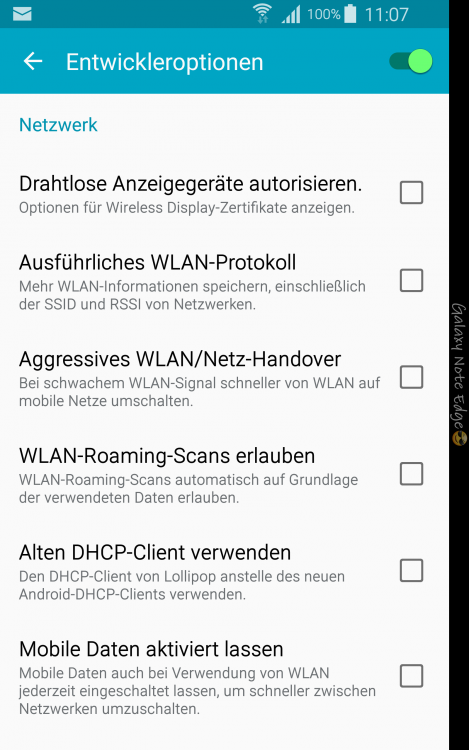

Oder,
Einstellungen, Entwickleroptionen (wie aktivieren, Google), Netzwerke, Alten DHCP Clienten verwenden"aktivieren"

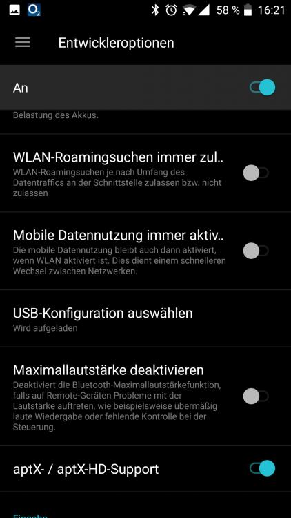

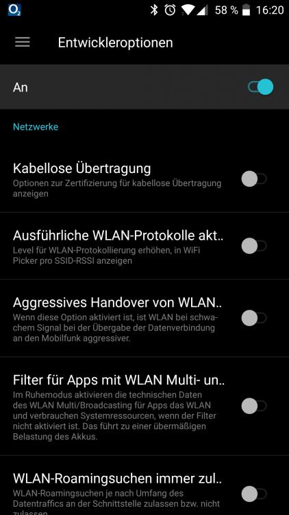

edgonzo
Einstellungen > Entwickleroptionen > Netzwerke
alles mit Schieberegler!

Ralf B.
Also, bei 6.01 war es in der Tat noch vorhanden, bei 7.x eben NICHT mehr!
In den Einstellungen unter Entwickleroptionen => Netzwerk (nicht Netzwerk*e*!) gibt es nur noch
Drahtlose Anzeigegräte autorisieren
Ausführliches WLAN-Protokoll
Aggressives WLAN/Netz-Handover
WLAN-Roaming-Scans erlauben
Mobile Daten aktiviert lassen
Sonst nichts. Auch in den ganzen übrigen Entwickleroptionen ist kein alter DHCP-Client zu finden und auch nicht in den übrigen Einstellungen, zum Beispiel unter "Verbindungen" oder ähnlich.
Soviel ich weiss (ich kenne Ed gut), sind die Screenshots wohl von einem OnePlus Three, Android 7.1...
Dann liegt es wohl an Sammy, dass diese Optionen nicht mehr freigeschaltet sind.

Ich weiss, wollte nur sagen, dass es wohl an Samsung und nicht an Android 7.x liegt, da es die Option beim OnePlus 3 mit 7.x gibt.
