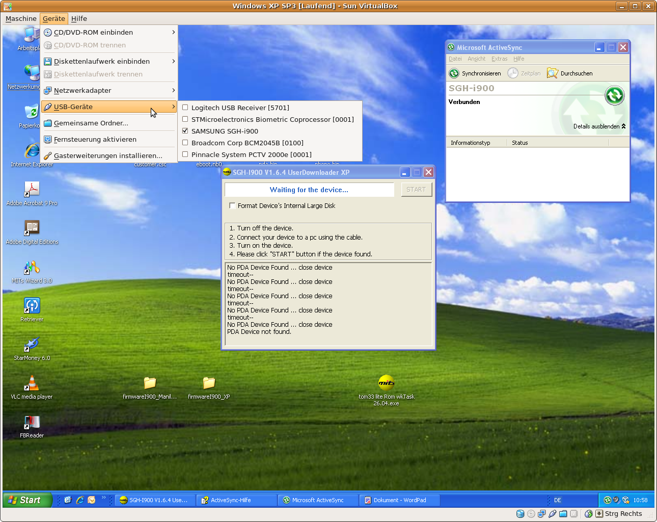

seit einiger Zeit lese ich hier schon mit und habe mich heute getraut zu versuchen, mein Omnia zu flashen. Nachdem ich zunächst ein ROM von MoYo unter Vista ohne Problem aufspielen konnte, dieses mir aber nicht gefiel, versuche ich nun, das tom33_lite_ROM_wkTask_26.04 auf mein Omnia zu bringen, was mir absolut nicht gelingen will. Ich weiß nicht, wo mein Problem liegt.
Meine Vorgehensweise: Ich arbeite mit Ubuntu 9.04, habe hier XP in VirtualBox 2.2.2 installiert. Samsung USB-Treiber und ActiveSync 4.5 sind installiert und funktionieren auch. Dann gehe ich nach der Anleitung vor, die tom33 in seine *.rar-Datei gepackt hat. Wenn ich jedoch an den Punkt
So nachdem alles neu hochgefahren ist verbindet euer Omnia via USB Kabel mit dem Pc und lasst Active Sync starten. Startet nun die tom33 BHHL2.exe ein Popup Fenster öffnet sich. macht mit euern Stylus einen Soft Reset.
komme, wird durch den SoftReset die Verbindung zum Omnia getrennt und in dem Install Tool erscheint die Fehlermeldung wie in angehängtem Bild zu sehen. Nachdem ich die ActiveSnc-Verbindung dann "zu Fuß" wieder hergestellt habe, passiert "tagelang" nichts mehr.
Was mache ich falsch? Habe ich nur die Anleitung nicht verstanden? Bitte helft mir. Danke

Meine Vorgehensweise: Ich arbeite mit Ubuntu 9.04, habe hier XP in VirtualBox 2.2.2 installiert. Samsung USB-Treiber und ActiveSync 4.5 sind installiert und funktionieren auch. Dann gehe ich nach der Anleitung vor, die tom33 in seine *.rar-Datei gepackt hat. Wenn ich jedoch an den Punkt komme, wird durch den SoftReset die Verbindung zum Omnia getrennt und in dem Install Tool erscheint die Fehlermeldung wie in angehängtem Bild zu sehen. Nachdem ich die ActiveSnc-Verbindung dann "zu Fuß" wieder hergestellt habe, passiert "tagelang" nichts mehr.

Welche Omnia Samsung Treiber hast du installiert?
https://www.4shared.com/file/98578294/8f28194b/Samsung_Modemtreiber.html
https://www.4shared.com/file/98578334/74059bf6/toshiba_modemtreiber_ppc_usb10.html
Nimm die SamsungTreiber (link).
1. In dem Ordner ist eine EXE mit der du die installierten Treiber deinstallieren kannst.
2. Neutstart
3. Treiber installieren
4. Neustart.
sollte dann gehen
PS: Bei manchen funktionieren die toshiba Treiber.

Die Treiber, die MoYo auf seiner Seite anbietet. Samsung USB Driver - XP.
Ich hoffe, das ist das, was Du wissen willst.

Ja das ist der Standard Treiber den nutze ich auch für Xp. Wenn du weiterhin Probleme hast kann ich dir auch das Rom in einzelteile geben .Dann must du mit Grandprix flashen wenn das für dich einfacher ist.Moyo hat dazu ja ein tolles Video gemacht

Ich habe es jetzt noch einmal mit den empfohlenen Treibern, sowohl Samsung als auch Toshiba, ausprobiert. In beiden Versuchen das gleiche enttäuschende Ergebnis.
@tom33
Das ROM in Einzelteilen, wie von Dir angeboten, wäre super. Ich glaube, ich komme mit der Installationsweise von MoYo besser zurecht. Wie bekomme ich die Einzelteile des ROM?

Hallo Heiner, das Active Sync sollte nicht laufen, das dürfte Dein Problem sein.

tausend Dank. Jetzt hat es auch mit dem Omnia, oder flashen, geklappt. Nun geht es wieder daran, zusätzliche Software zu installieren.
