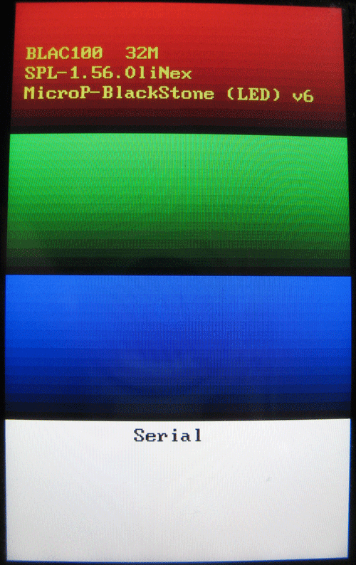

Wie flashe ich Hard SPL?
  1. vergewissere dich das Net Compact Framework installiert ist
  2. Vista User installieren das WMDC Update (falls noch nicht vorhanden)
  3. Touch HD mit PC verbinden und warten bis ActiveSync (WinXP) oder Device Center (WinVista) Verbindung hergestellt haben
  4. jetzt die " HSPLWrapper_Blackstone_156OliNex.exe" (die alles nötige enthält) starten und den Anweisungen folgen
  5. der Vorgang darf unter keinen Umständen unterbrochen werden
  6. wenn der Flash fertig ist, wird der HD resetet und der Wrapper gibt die Congratulations Meldung aus
Hier noch der Link zum original Thread.
Falls ActiveSync hinterher nicht mehr funktioniert hier Downloaden und Reparieren wählen.
Wenn alles klappt steht im Bootloader jetzt 1.56.OliNex.
33696d1246297784-30_04_2009_htc_touch_hd_hard_spl_1_54_olinex-olinex_harsspl_1.56.png
Mit Restore_original_SPL_1.14 oder Restore_original_SPL_1.54.exe (aktualisiert am 10.02.2009) könnt ihr den original SPL wiederherstellen.
