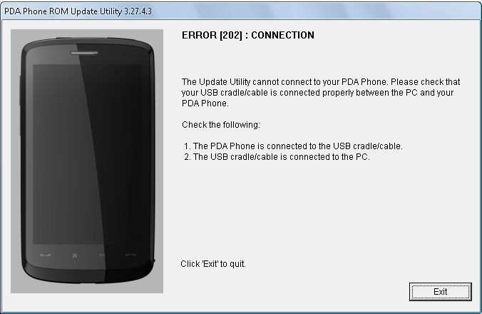

er zeigt mir immer bei dem Hard SPL ein "Nicht Verbunden" Fehler 202.
Das macht er schon zum x-ten Mal. Ohne der Frage mit dem Bootloader. Das Tel ist in Ausgangsposition.(Normal an).
Was kann ich machen,habe ich einen Fehler gemacht ?

versuche mal folgendes:
  1. deaktiviere in ActiveSync mal "USB Verbindungen zulassen"
  2. gehe am Touch HD in den Bootloader
  3. schließe ihn jetzt an den PC an
  4. wenn nun auf dem Touch HD statt Serial USB steht kannst du flashen

alles getan. USB stand da aber er hat mir nur die 0% angezeigt. Dann brach er wieder ab. Connection Error.
Danke für die Unterstützung.
Holger73
So,der Fehler war der Treiber des Usb-Kabels. Ich habe nun den neusten original Rom von HTC drauf. Danke.

Hallo, bin neu hier und habe nun ENDLICH die Lösung für mein Problem (siehe Fehlermeldung) gefunden:
In ActiceSync Deaktivieren von "USB Verbindungen zulassen"
Jetzt funktioniert's und ich kann auch mal verschiedene ROMs ausprobieren.
Hatte seit Tagen verzweifelt an einer Lösung 'rumgedoktert' und wie immer: kleine Ursache - grosse Wirkung, da muss man erst mal drauf kommen :suche:
also noch mal Danke für den Tip :wave:

vielleicht kann mir jemand helfen, ich bin mit meinem Latein am Ende!!:sad:
Ich bekomme unter WIN7 das Touch HD nicht geflasht, habe schon einige Anleitungen und Foren durchgelesen.
Ich bekomme immer den Fehler das keine Verbindung hergestellt werden kann.
USB Kabel Fehler.
Danke schon mal!!
