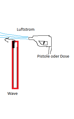

GAMaus
Druckluft geht! Musst nur die Pistole 90 Grad zur Buchse halten dadurch wird der Dreck rausgesogen.
Mach ich in der Firma mit allen meinen Geraeten so.
Staub kommt so nicht ins Geraet.

Hm,
also Druckluft 'seitlich' anwenden und die 'Sogwirkung' ausnutzen dürfte ein Mittel bei losem Staub/Dreck/kleinen Flusen sein, wenn der Dreck aber mal feucht geworden ist, dann wird das nicht viel bringen.
Von Q-Tips würde ich allerdings abraten, mir ist da bei einem Reinigungsversuch bei einem Videorecorder (ist schon ewig her) mal der halbe 'Kopf' hängen geblieben, aber zumindest das sich Fasern ablösen könnte ich mir gut vorstellen und DIE dann wieder rauszubekommen stelle ich mir enorm schwierig vor...
Ich denke nur so ganz kleine Bürstchen machen da Sinn, wir haben sowas vom (nicht lachen) Baby-Flaschen-Reinigungszubehör, das teste ich mal heute abend ob sowas klappt. ()
Wenn würde ich glaube ich nach sowas Ausschau halten, aber auch damit stopft man Dreck natürlich weiter rein...
Also erstmal ausschütteln (aufpassen das man das gute Stück nicht irgendwo draufhaut) und dann mit Druckluft 'aussaugen' (wer keine Druckluft zu Hause hat sollte mal im Elektrozubehör nach Druckluft-Sprayflaschen schauen, das sollte in gewissen Grenzen auch gehen - aber das ist nicht ganz billig) und dann als letzte Stufe die Bürste.
