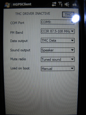

Nach dem start von HyperGPS wie folgt vorgehen:
  1. einen freien Com Port wählen auf dem das TMC Signal gelegt werden soll
  2. TMC Button drücken

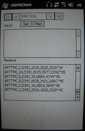

  3. jetzt Menü > Test wählen
  4. mit den Pfeiltasten oben einen Sender suchen und das Empfangsergebniss abwarten
  5. wenn bei Receive RTTMC steht habt ihr TMC EMfpang
  6. das Test Fenster nun mit OK verlassen, und HyperGPS im Hintergrund laufen lassen

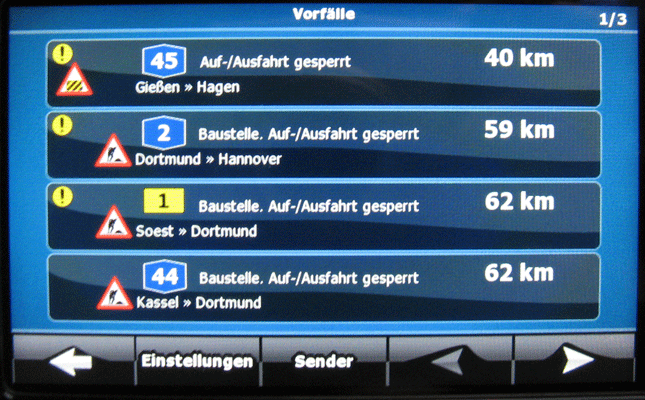

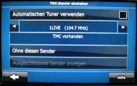

  7. Jetz die NaviSoft starten (hier gezeigt an iGO)
  8. den eingestellten Com Port in der NaviSoft einstellen und TMC Sender suchen lassen
  9. bei iGO dauert es ziehmlich lange, aber es geht

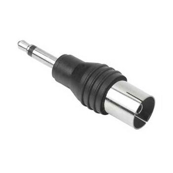

Hinweis:

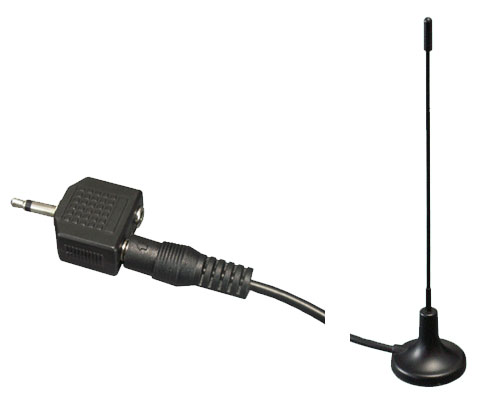

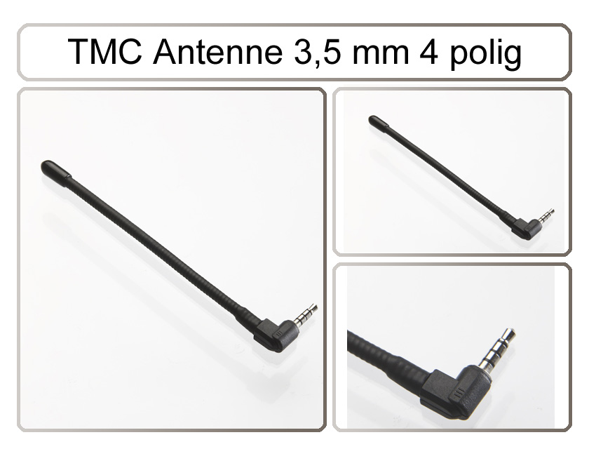

hier als kleiner Tipp eine Antenne (nicht getestet)
Oder hier ein Adapter zum anschließen größerer Antennen.
Oder hier Miniantenne mit Kabel und 3,5mm Stecker.

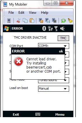

hy
habe beide sachen installiert aber bekomme folgende fehlermeldung
Cannot load driver.
Try installing beemercert.cab
or another COM port. im hypergps
habe schon alle verfügbaren ports durchprobiert und die driver schon mehrmals installiert , aber er will nich!!!!!
madforrest
knacko
kopiere mal die HyperGPS.dll und GFMAPI.dll in \Windows ,HGPSClient.exe kann irgendwo sein.

Hallo Starbase, danke für die Antwort bei den Devs. Hab`s mittlerweile hier und auch bei PPC Welt gefunden. Es funzt auch auf dem Xperia. Wenn du bei IGO - TMC Sender einstellen gehst, hast du ja den automatischen Tuner herausen. Bei mir macht der immer einen Sendersuchlauf und findet auch seine TMC-Sender, aber er springt immer weiter und such von neuem. Wie kann ich das stoppen ?
starbase64
Das ist nicht nötig, die HyperGPS.cab installiert die Dateien im Windows Verzeichnis.
Ist bei mir genauso, das hört nach einiger Zeit auf.
Wer sonst noch Probleme hat soll mal einen Soft Reset machen, das hilft auch teilweise.

joergfrde
Ich habe es mal mit einem Touch 3G probiert. Es funktioniert leider nicht. Ich habe die beemercert und hypergps installiert und vorsorglich danach ein Neustart gemacht. Ich habe alle COMPorts durchprobiert, immer wieder die selbe Fehlermeldung. Wie bekomme ich eigentlich raus, welche Ports frei sind?

mlhsv
bei mir hat es nur einmal funktioniert und beim 2. mal starten kam wieder der Fehler: Cannot load driver. try installing beemercert.cab or another port...
Habe festgestellt, wenn man die beiden dll-dateien neu installiert und sie dann wieder ins windows verzeichnis kopiert, dann funktioniert es einmal und beim nächsten start dasselbe problem...
jemand ein Tipp?
Gruß mlhsv
bearbeitet von mlhsv
