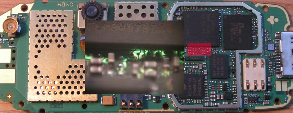

Also mein anliegen, wenn man eine Karte in das handy steckt und den Pin eingibt, erscheint dann Subset Code, wie bekommt man den raus?

SIMLOCK nun man muß dazu der Gerät zerlegen um einen Testpoint zumachen
Die Leiterbahn muß vorsichtig durchtrennt werden, am Besten mit einer Nadel oder Zirkel! Ein flash-fähiges Kabel wird benötigt sowie eine Unlock-Software

Aha und gibts da auch nen Screenshot oder sowas, damit man sehen kann wo man die leiterbahn durchtrennt? Das Kabel hab ich schon, müsste nur noch wissen welche Software.

So hier nun der Testpoint, aber bitte vorsichtig durchtrennen! Das Abschirmblech bitte auch vorsichtig entfernen und mit Freia unlocken! Nur bitte ganz vorsichtig mit der Leiterbahn, aber es funktioniert...

Oki danke, hatte es mittlerweile auch gefunden.
Und da ich die ganze Zeit nur torx 6 brauchte, muss ich mir erst mal Torx 5 Schraubendreher beschaffen.
