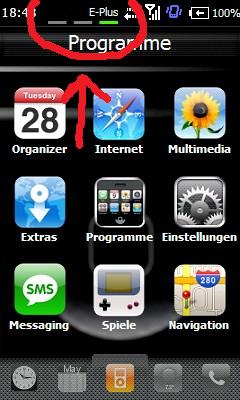

hallo,
wie bekomme ich diese windows icons (in der "startzeile", oben)
ist das ein besonderes icon pack?
außerdem ist auf dem bild alles in schwarz und nicht so ein grauverlauf, wie bei mir

hallo,
31405d1241102211-spb_mobile_shell_3_0_3_5_anleitung_themes_software-high_tech_theme.jpg
DANKE für eure hilfe
EDIT: achja... ich hab mobile shell 3.5
wenn du spb shell 3.5 hast, wie hast du den Hintergrund im Hauptkarussel eingestellt? das will ich auch haben :-)

glaub du verwechselst da was. Der Screenshot ist der von tom aus dem MS 3 Thread...triztarr wollte bloss wissen wie den Skin auf 3.5 bekommt... ;o)

hi ich wollte halt wissen wie man seine obere leiste ändern kann, damit nicht "start" und die normalen icons (batterie, empfang, ...) angezeigt wird
ist das die komplette skin?
weil ich will eigentlich nur die icons ändern - das hintergrundbild gefällt mir nicht
gibts da ne möglichkeit bei 3.5
muskelbaer
Aso du willst ne andere taskbar haben, die ist seperat und gehört nicht zu spb
hier kannst du ja mal gucken ob dir eine von Norrin gefällt
https://www.handy-faq.de/forum/samsung_i900_omnia_skins_themes_modding/81228-gradd_stylez_dial_ur_skin_or.html
