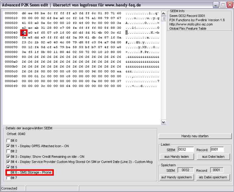

<h1 class="tcat" id="Frage13"style="margin-bottom: 0px;">13. Was sind Seems, Offset und Bit?</h1>
Sie enthalten und speichern quasi die Grundeinstellungen des Handys. Ausführliche Informationen in der FAQ zum "P2k Advanced Seem Edit".

<h1 class="tcat" id="Frage14"style="margin-bottom: 0px;">14. Gibt es die Probleme mit der Garantie / Gewährleistung auch bei Manipulationen an einer Seem?</h1>
Nein, aus zwei Gründen. Erstens lässt sich die geänderte Seem wohl unbemerkt wieder durch die Original-Seem ersetzen, da ja nur Einstellungen in der Seem geändert wurden, nicht aber die Seem ausgetauscht wurde (wie es z.B. beim Flashen passiert).
Zweitens ist das kein ändernder Eingriff in die Firmware, es werden ja nur die Einstellungen manipuliert, die in der Firmware selbst verankert sind.

<h1 class="tcat" id="Frage22"style="margin-bottom: 0px;">22. Ich kann nur ca. 10 oder 15 SMS im Handy speichern. Ist das normal?</h1>
Dein Handy ist wohl so eingestellt, dass es die SMS auf der SIM-Karte speichert und da passen nicht mehr drauf. Besser ist es daher, die SMS im Handy selbst zu speichern. Hierzu muß eine Seem geändert werden. Es ist die Seem 0032_0001 der Offset 40 im bit 6 den Haken entfernen bzw. auf 0 setzen. Informationen in unserer FAQ. Aber Achtung: nach dem Entfernen des Hakens (der SIM-Karte) werden die SMS im Handy gelöscht, also vorher sichern - steht auch in den FAQ's.

<h1 class="tcat" id="Frage23"style="margin-bottom: 0px;">23. Ich kann auf dem Handy nur 80 bis 100 SMS speichern. Lässt sich das erhöhen?</h1>
Nein, dass ist nicht möglich, dies ist Betriebssystem bedingt. Wenn deine einzelnen SMS sehr viele Zeichen beinhalten, dann können es in einzelfällen auch nur ca. 50 SMS sein.
