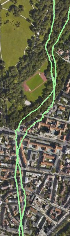

Liebe Jet-Kollegen,
ich habe mal eine Frage zu Eurer GPS-Genauigkeit: Ich habe Stools während meiner Laufrunde verwendet und es hat auch wunderbar aufgezeichnet. Danach habe ich das ganze auf googlemaps hochgeladen und habe krasse Abweichungen (bis zu 100m) vom Weg gefunden, auf dem ich ja eigentlich gelaufen bin. Ist das noch im Rahmen (habe keinerlei GPS-Erfahrung)? Selbst an Stellen, wo ich hin und zurück dasselbe gelaufen bin hat er teilweise zwei Wege aufgezeichnet...
Danke schon mal und lg

flyer99
Also ich habe mit der Genauigkeit des GPS keine Probs, im Gegenteil, bin verblüfft das überhaupt so genau aufgezeichnet wird ! :eusa_danc
mount
Hi flyer99,
ja das sieht bei Dir wirklich super aus. Ich hab mal meine Datei angehängt. In dem gezeigten Bereich (bis auf ganz oben) bin ich hin und zurück den identischen Weg gelaufen... Na ja, vielleicht haben die Bäume auch schon zu viele Blätter. Wobei ich dachte, dass wenn das Signal da ist, dass es dann auch von der Position her passt.
LG mount
