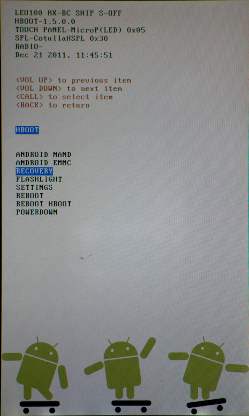

naja Wipen musstest du ja sonst auch nie am PC...sonder in der Recovery ;)
Clockworkmod Recovery
Um ins CWM-Menü zu gelangen haltet während des Startens die HAUS-Taste gedrückt, alternativ könnt ihr auch in HBOOT starten und dort den Punkt RECOVERY auswählen. Von hier könnt ihr dann euer gewünschtes ROM flashen.

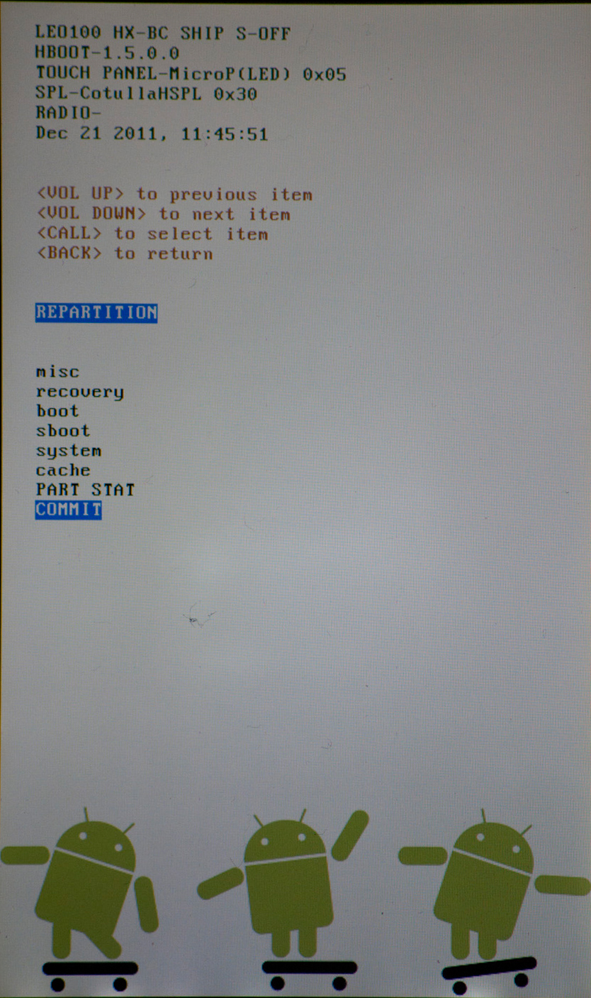

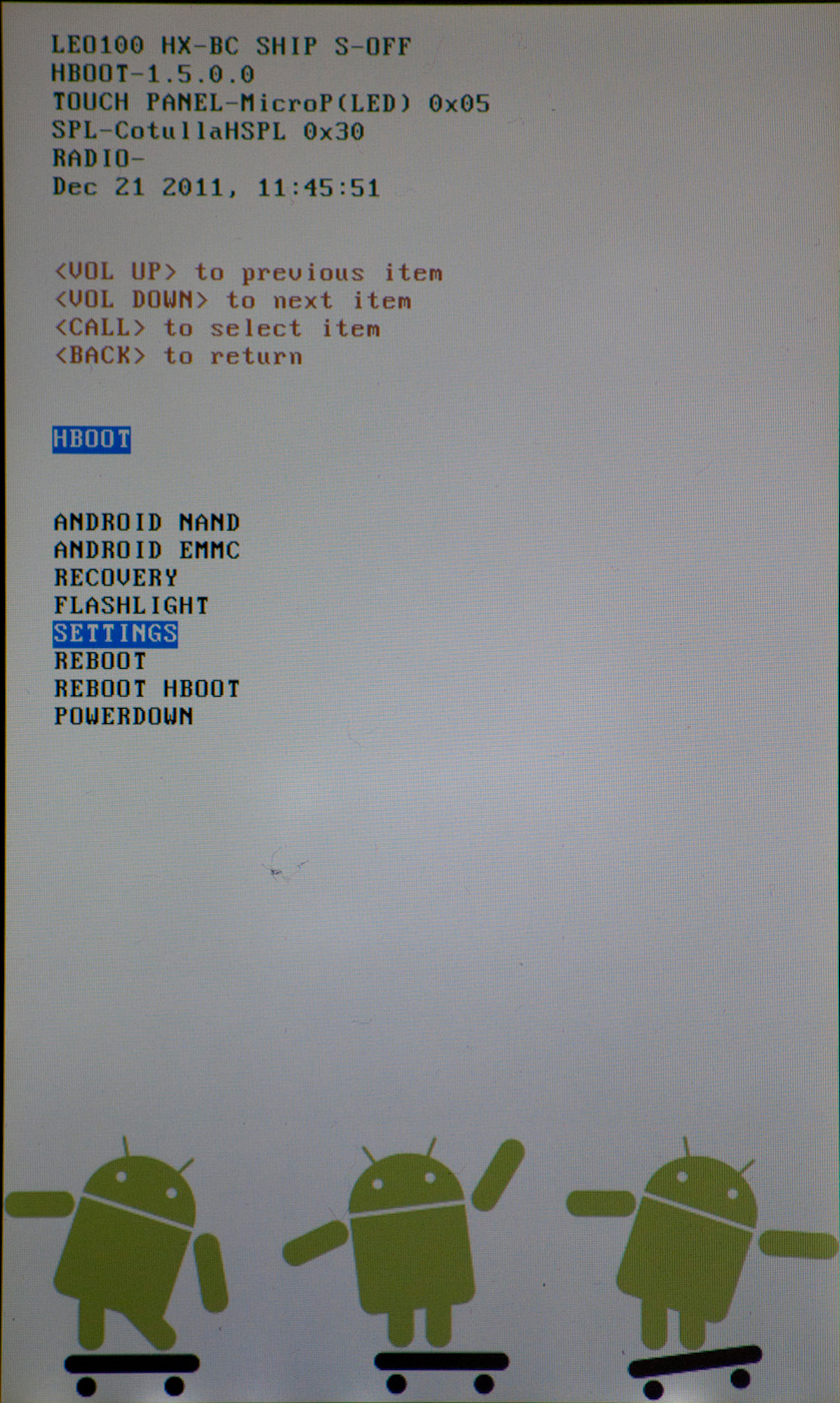

Benski_84

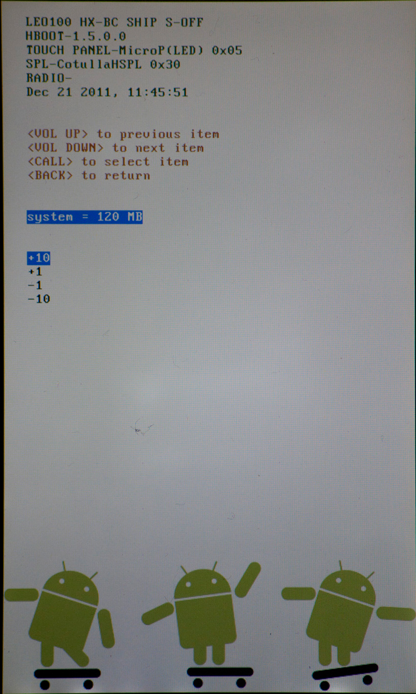

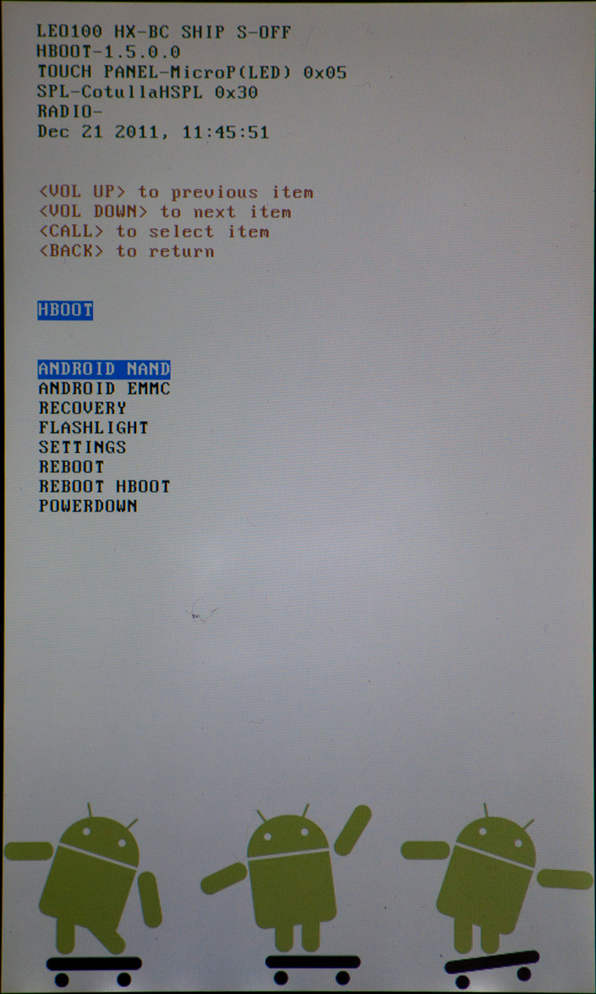

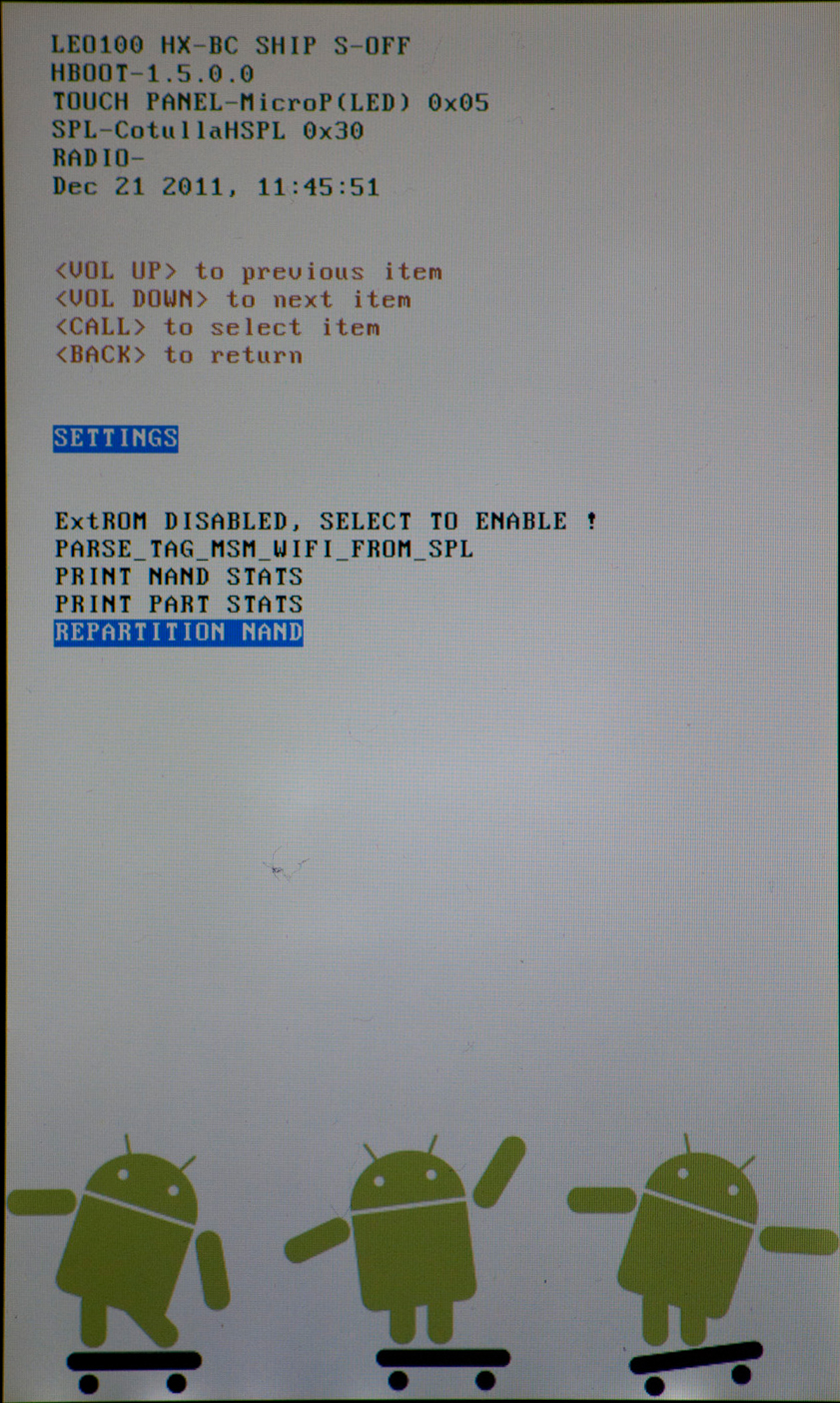

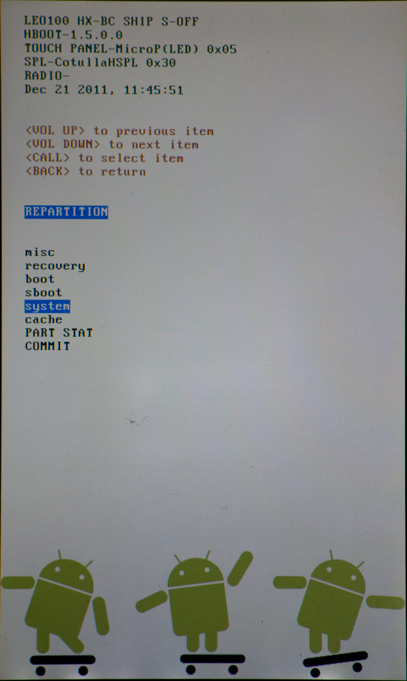

- was ist der unterschied zu meinem jetzigen CLK (abgesehen vom oben genannten)?
Wie bereits schon erwähnt hast du nun neben der Recovery auch den sogenannten HBoot (früher auch als cLK Menü oder Fastboot-Konsole benannt)
Hier kannst du nun Beispielweise das Partitionslayout direkt am HD2 einstellen.
Theoretisch gesehen brauchst du nun zum flashen nicht mehr das Toolkit da du nun alles auf dem HD2 durchführen kannst, bis auf TASK29.
Werden in Zukunft dir Roms nur noch mit dem CLK laufen?
Das glaube ich nicht. Es werden immer noch ROM's für beide Bootloader entwickelt, meist parallel.
Gibts auch ein neueres MAGLDR was ähnliche oder gleiche Dinge kann/macht?
Das kann ich nicht sagen. Da ich immer nur mit cLK flashe habe ich mich noch nicht weiter nach einem ähnlichen Verfahren für MAGLDR umgesehen. Bisher ist mir aber diesbezüglich noch nichts bekannt und habe auch noch nichts bei den DEV's dazu gelsen.
Muss ich trotzdem noch CLK Updates installieren oder ist das auch Geschichte? (habe ja gelesen das man aussuchen kann beim flashen ob CLK oder MAGLDR, heißt das auch das wenn ich CLK nehme, ich kein Update brauche?)
Die Updates musst du weiterhin installieren, wie bisher über die Recovery.
Es bleibt bei der üblichen Vorgehensweise: Erst das ROM danach das cLK Update (Kernel)
Kann man die Layouts einfach als Zahlen eingeben? Und auch die Cache Größe?
Ja kannst du im HBoot (auch den Cache kannst du dort einstellen), jedoch werden die Zahlen nicht eingegeben sondern musst über die Schritte +10, +1, -1, -10 die Größe anpassen bis die richtige Größe erreicht ist.
Ist am Beispiel der Systempartition erklärt
Muss man dadurch jetzt immer eine komplette Neuinstallation machen oder kann man Updates trotzdem noch einfach drüber flashen?
Meinst du mit Update ein ROM-Update? Auch da bleibt alles beim alten. Wie gewohnt über die Recovery das ROM-Update über das bisherige drüber flashen.
So Köff, ich hoffe, ich konnte deine Fragen zu deiner Zufriedenstellung beantworten. Falls noch Fragen offen sind, einfach her damit und ich versuche sie zu beantworten ;)
