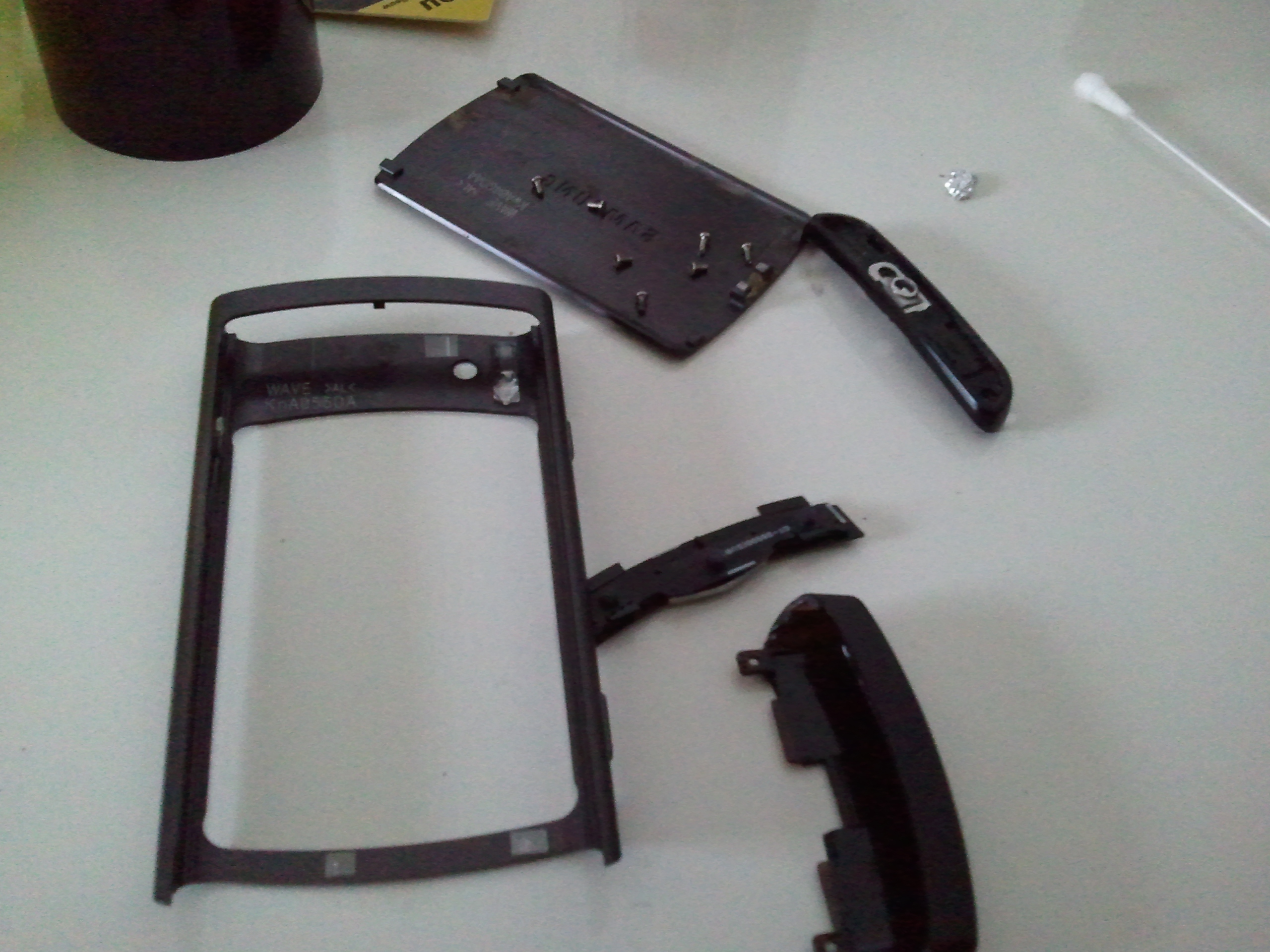

So... Also ihr wie ihr wisst war mein handy in der nasen Jeans und seitdem funktionierte die Sperr-Taste nicht mehr.
Jetzt ist mir aufgefallen das die Lauter-Taste nicht mehr funktioniert und leider musste ich das feststellen als ich jemanden angerufen habe, also seit dem ist die Anruflautstärke auf 1... dies ist ziemlich leise und kann kaum jemanden verstehen. Weiß wer wie ich es wieder auf die höchste lautstärke bekomme?
hab schon versucht übers Touch das höher zu ziehen wie beim Musikplayer, funktioniert nur leider nicht....
BITTE helft mir

Aber, ich habs wieder zusammen gepackt. Zu große Angst, dass ich da irgendwas unnötig kaputt mache :D.
Also, ich wollte das Handy ohne Gehäuse nicht starten, weil ich dachte es könnten Stromschläge geben o.Ä.
EDIT: Habe das gehäuse mal abgenommen, und die taste gedrückt, nichts hat sich geändert :/
Oder hast du ALLES abgenommen? habe jetzt nur dieses gehäuse von der seite und von oben halt abgenommen...

soweit hab ich das handy auseinandergebaut. das foto hab ich dann mit dem "nackten" wave gemacht. zu beginn hat bei mir die ein/aus-taste und die menü-taste nicht funktioniert. die kontakte liegen unter einer folie. diese habe ich angehoben und mit kontaktspray gewässert (natürlich war da das handy noch aus!!). erst als das wieder funktioniert hat musste ich dann feststellen, dass die lautstärketaste auch probleme macht. dort ist das ganze natürlich auch ein wenig filigraner. ich hab da auch nichts verändert nur ordentlich gesprüht...
hast du das dann wieder geklebt, oder einfach so "sauber" wieder in die vorrichtung reingetan?
die folie der menütasten hab ich einfach wieder aufgelegt. normalerweise verrutscht da auch nichts. aber wie gesagt, bei den lautstärketasten hab ich nichts entfernt oder so...
