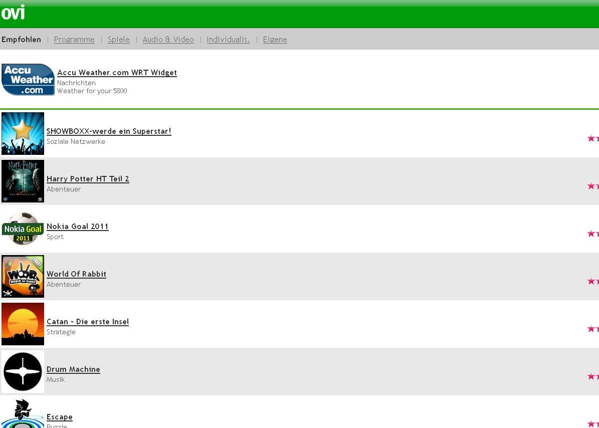

Dann kann man auf https://store.ovi.mobi/ gehen - einloggen - Datei / App auswählen - Download - auf dem PC speichern - fertig!
Der Mozilla gaukelt wohl dem OVI Store vor, das er nun ein Nokia 5800 ist, und somit erlaubt OVI den Download ;)

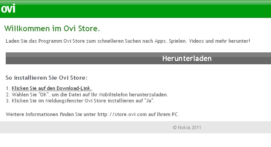

Habe alles so gemacht wie beschrieben - wenn ich jetzt mein Handy im switcher ausgewählt habe und mich bei Ovi_store einloggen möchte erscheint folgende Meldung:
"Willkommen im Ovi Store.
Laden Sie das Programm Ovi Store zum schnelleren Suchen nach Apps, Spielen, Videos und mehr herunter!
Herunterladen
So installieren Sie Ovi Store:
1. Klicken Sie auf den Download-Link.
2. Wählen Sie "OK", um die Datei auf Ihr Mobiltelefon herunterzuladen.
3. Klicken Sie im Meldungsfenster Ovi Store installieren auf "Ja"."
Unter dem Herunterladen link kann man die Datei:
ovistoreinstaller_qt_4_6prd....usw. . sisx herunterladen welche jedoch für das Handy gedacht ist und nicht für meinen Computer - (Ovi_store erkennt meinen Computer also als Handy) ich kann mich bei Ovistore aber nicht mehr anmelden wenn user_agent_switcher im browser aktiviert ist - sobald ich den switcher deaktiviere funktioniert die Anmeldung wieder aber ich kann die Programme wieder nur auf mein Handy installieren.
Gibt es eine Lösung dafür ?
Danke im Voraus

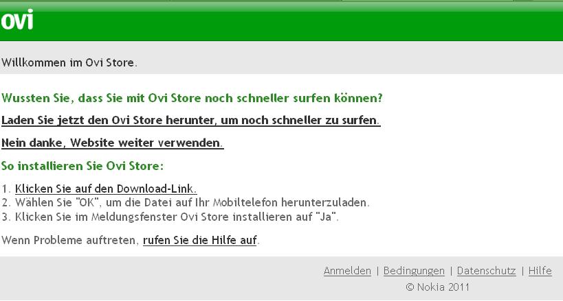

letugo2001
Es gibt verschiedene Auswahlmöglichkeiten!
Siehe angehängte Bilder.
Du musst einfach auf "Nein danke, Website weiter verwenden" klicken und Du kommst auf die mobile OVI Seite!

fritzwacker
Hallo letugo2001,
Wenn ich deinen link aufgerufen habe hat mozilla folgendes geöffnet:
"https://store.ovi.mobi/default/index/clientsplash" und es erschien die Seite welche ich voher beschrieben habe.
Nach löschen von "default/index/clientsplash" funktioniert es und ich komme direkt auf die Seite mit den Programmen.
Vielen Dank
