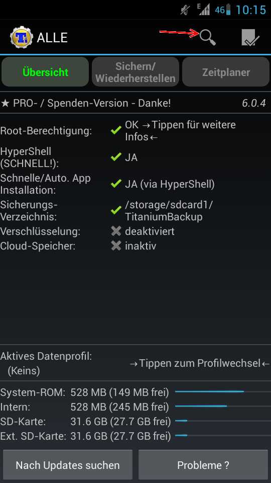

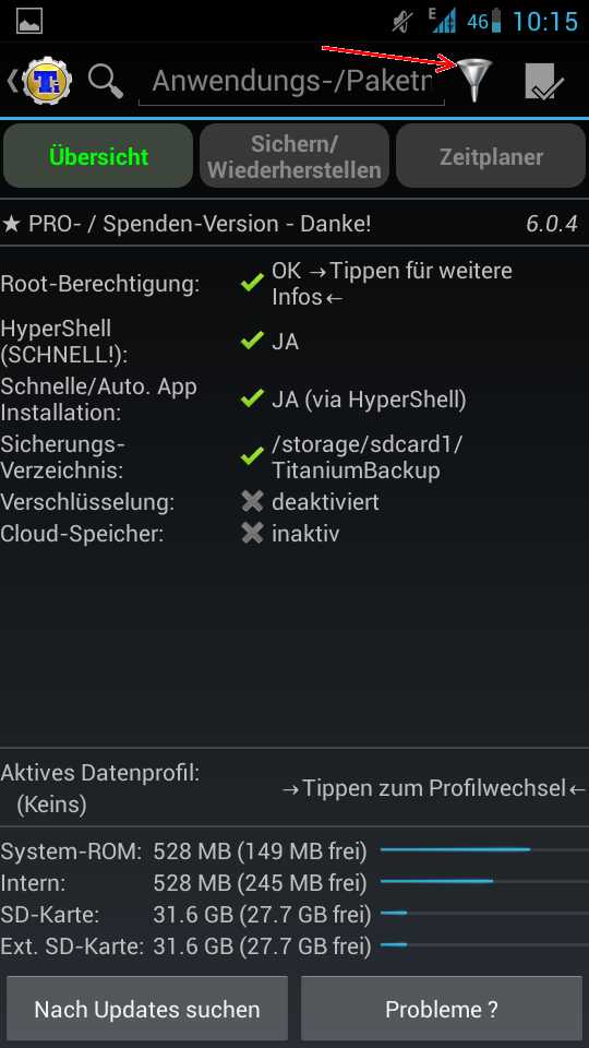

1) Starte Titanium Backup pro

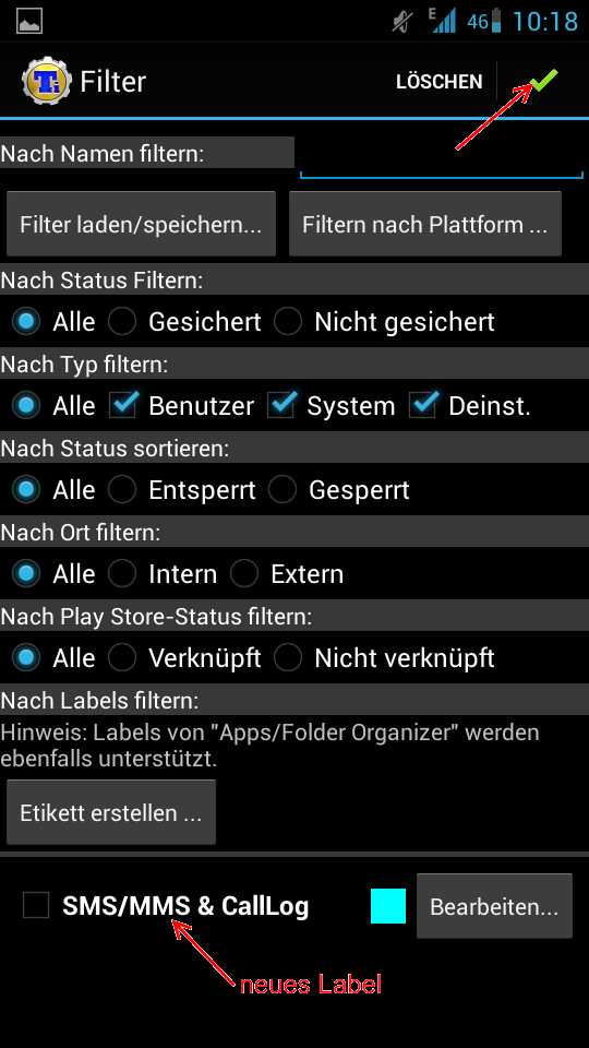

2) Gehe in die "Filter" Einstellungen indem du auf die Lupe und den Trichter klickst.

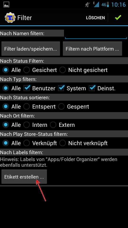

3) Wähle "Etikett erstellen".

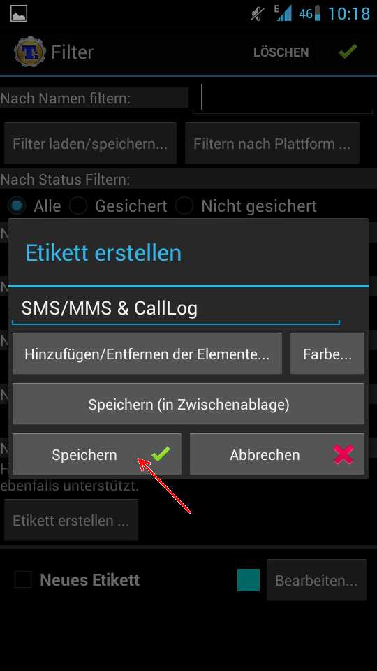

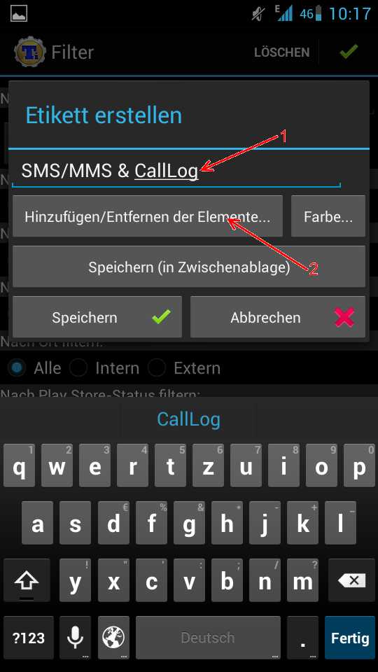

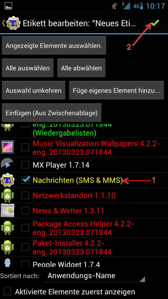

4) Benne dein Label (zb. "SMS/MMS & CallLog") und wähle "Hinzufügen/Entfernen der Elemente".

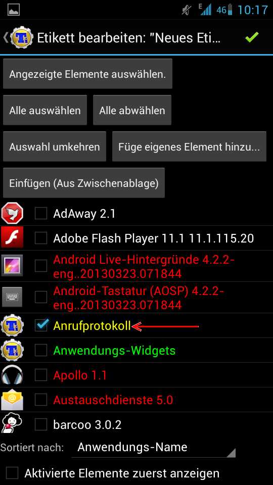

5) Markiere die Kontrollkästchen "Anrufprotokoll" und "Nachrichten (SMS & MMS)". Speichere die Auswahl durch Drücken des grünen Häckchens.
6) Wähle "Speichern".
7) Jetzt siehst du dein neu erstelltes Label "SMS/MMS & CallLog". Drücke das grüne Häckchen.

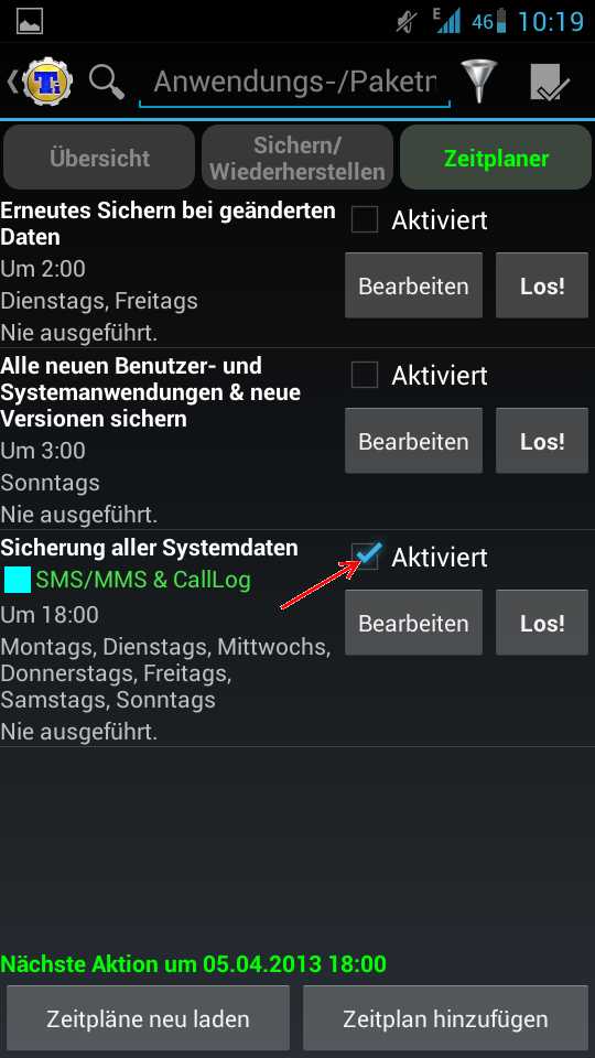

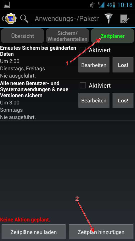

8) Gehe zum Tab "Zeitplaner" und wähle "Zeitplan hinzufügen".

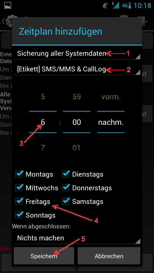

9) Bei der ersten Auswahlbox drücke den Pfeil um das Auswahlmenü zu öffnen. Wähle die Option "Sicherung aller Systemdaten".
Bei der zweiten Auswahlbox drücke den Pfeil um das Auswahlmenü zu öffnen. Wähle dein zuvor erstelltes Etikett "SMS/MMS & CallLog".
Wähle die Uhrzeit an dem das Backup durchgeführt werden soll.
Wähle die Tage an dem das Backup durchgeführt werden soll.
Speichere die Einstellungen.
10) Setze ein Häcken bei "Aktiviert" um den Zeitplan zu aktivieren.
Nun führt TB pro ein Backup der SMS/MMS und CallLogs zu den konfigurierten Zeiten und Tagen durch.
