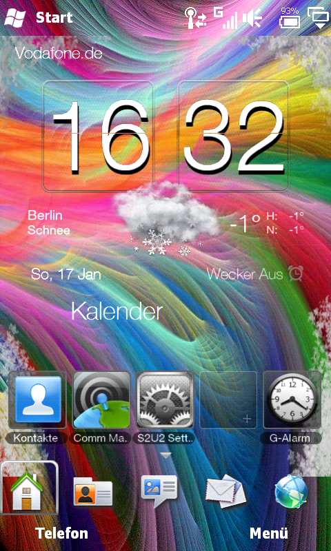

Ach ja, conny, nein, du veränderst nicht das wetter auser du benutzt ein cab dafür ums zu verändern, alle anderen gehen genau auf das wofür sie sind zb : wenn du die Startleiste durchsichtig machen willst dann macht es auch nur das ;)
lg ich versuch mal ein bild von meinem homescreen zu posten

Hi VizeU17
Danke schön. Wollte nur vorher mal nachgefragt haben, bevor ich mich dann ärgern muß.
Dein homescreen ist aber schön farbenfroh.

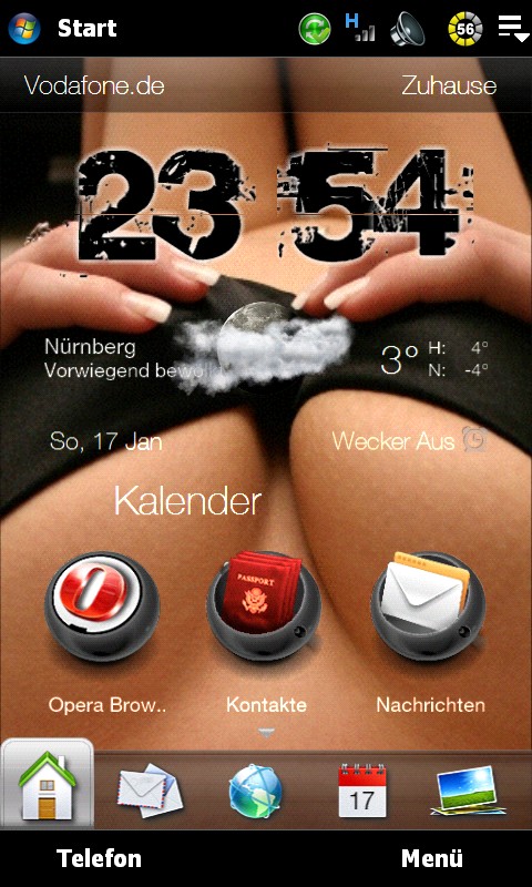

Hey Jungs,
hab ein kleines Problem! Würde gerne den hintergrund bei allen Tabs gleich machen! Doch wie hier schon so oft geschrieben wurde, funktioniert das Programm ''grzegorz10 B4all Tabs 1921'' nicht bei allen (so wie bei mir)! Hatte mal kurzzeitig die cab ''Jaguaralani HYBRID-V1-SENSE 1922.cab'' installiert, bei dieser cab funktioniert das der Hintergrund überall gleich ist! Doch leider sind die anderen Sachen die da mit installiert werden für mich sehr lässtig, da mein Homescreen schon genauso aussieht wie ich ihn haben will! Also die Sachen: Slider Transparent, die Uhr und ganz besonders die 20 Favoriten Liste will ich nicht! Habt ihr villeicht eine lösung für mich?
Hier mal mein Screen:

Nein, kenne leider nur diese Kombinationscab.... Werde mich mal umschauen ob ich was finde heute Abend....
