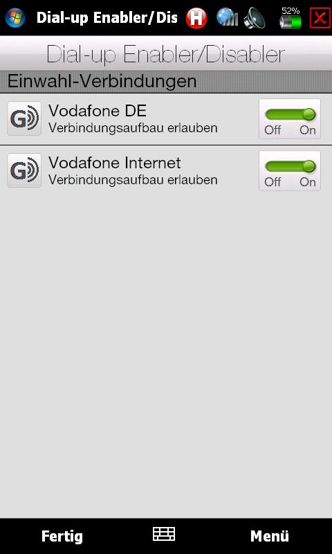

Vestibular
ich habe inzwischen das Programm Dialup Enabler/Disabler in einer neueren Version gefunden, welches u.a. eine Alternative zu NoData ist. Vielleicht kann man das ja auch aufnehmen bzw. aktualisieren. Ist jetzt die Version 0.5:
SetupDialUpEnablerDisablerv05.CAB

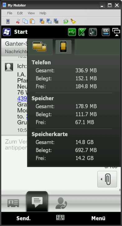

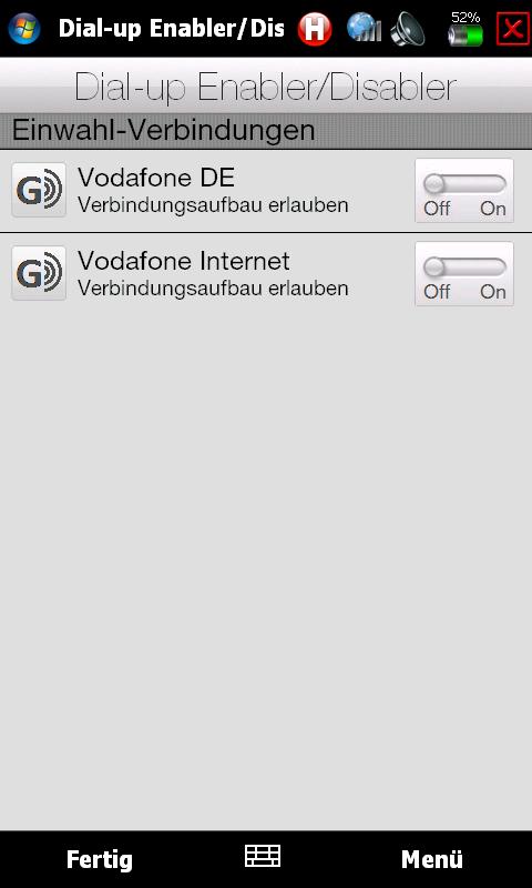

Partystoned
Dialup Enabler / Disabler V0.5 (Neue Version):
[ATTACH]48800[/ATTACH][ATTACH]48801[/ATTACH]
Link:
wBubbleWrap:
[ATTACH]48802[/ATTACH][ATTACH]48803[/ATTACH]
Link:
