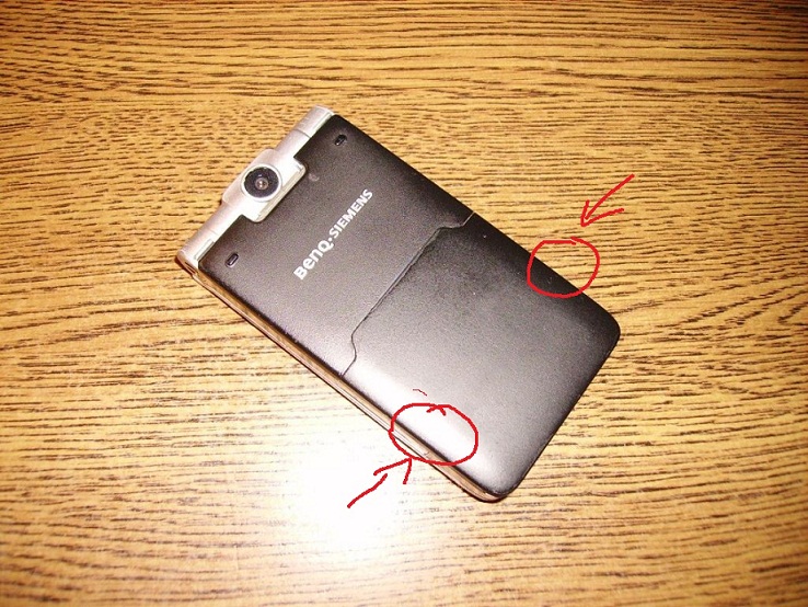

stefan29
Zu dem ausgehen: Da kannst ein wenig Papier zwischen Schale und Akku machen. Ist empfehlenswert, habe ich selber hilft.
Bei dem SIM Kontakt wirst nicht viel machen können. Eine Möglichkeit wäre das er einfach schmutzig ist oder auch mal die Lötstelle nicht so ist wie sie sein sollte. Wenn nix mehr geht --> Sim-Kartenleser tauschen, geht nicht sehr schwer.

stefan29
Nach dem Firmwareupdate? Mir persönlich ist nichts bekannt das man mit nem Firmwareupdate irgendwas abschießen kann das er die SIM nimmer erkennt. Da wird dann wohl der SIM und Speicherkartenleser n Wackelkontakt haben bzw defekt sein.

Wie kann ich den unteren Deckel entfernen ohne ihn zu zerbrechen?Die 2 Schrauben hatte ich schon lose und er bewegte sich nur 1mm.Vielleicht kann ich dann mehr sehen und sauber machen.
stefan29
rechts und links zwischen deckel und gehäuse sind 2 versteckte laschen. Da kannst du mit dem Fingernagel rein und diese hochziehen. Ich mach sowas immer ganz gern mit ner alten SIM Karte. Die setz ich oben an und zieh dann ganz langsam und vorsichtig nach unten. Im Normalfall gehen die Ösen dann raus.
weiss nicht
habs gefunden und hatte den Deckel ab.Nochmal durchgepustet und Sichtprüfung,funktioniert trotzdem nicht.Denke auch,dass der Kartenleser defekt ist.Was kostet so ein Teil?Hat wer einen zufällig rumliegen?
