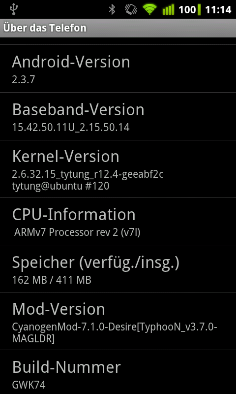

ich hab die BT Einheit von Alpine KCE 400 BT und hab viele Verbindungsprobleme.
am Anfang gings gar nicht mit dem Verbinden bis ich das 400 BT
auf die Firmware auf 3.23 geupdatet hab. Eine Weile lang
hat sich das Handy immer Automatisch mit dem Radio bzw. BT verbunden.
Seit 2 Tagen num mehr bekomme ich gar keine Verbindung mehr hin.
Echt zum ******.
Handysoftware siehe Bild
raoulduke79
App "Auto Bluetooth" installiert und es könnte nicht besser sein !
