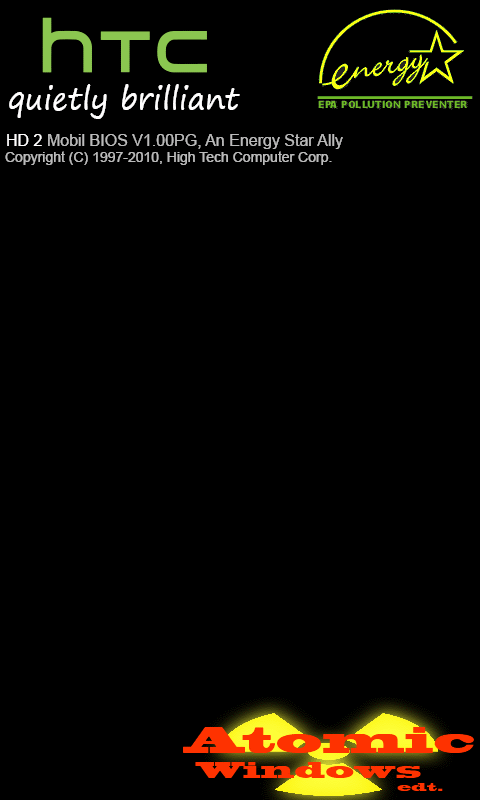

Super echt nett vielen dank jetzt frag ich mich nur wie ich den boot sound hinzufüge... und ein kleines problem hab ich noch... ich hab die rom von anja drauf und da kommt am anfang also jetzt vor dem nexsusbootscreen windows 6.5 hacked version auch so ein bild wo auch unten die rom version in rot steht und noch 2 andere versionens nummern... der müsste auch weg^^ ist das möglich?
mfg und vielen dank für die mühe ihr seit echt ein super team
deagle
Die Versionsnummern kriegste nicht weg, das "Hintergrundbild" nur duch nen ROM flash (dabei wird nur diese eine Datei getauscht)

Nicht vergessen HSPL muss "installiert" sein, das Image ändert den ersten Splashscreen (der direkt nach dem einschalten)
musste ihn ein bissl dunkler machen...
bootscreenwin.rar
