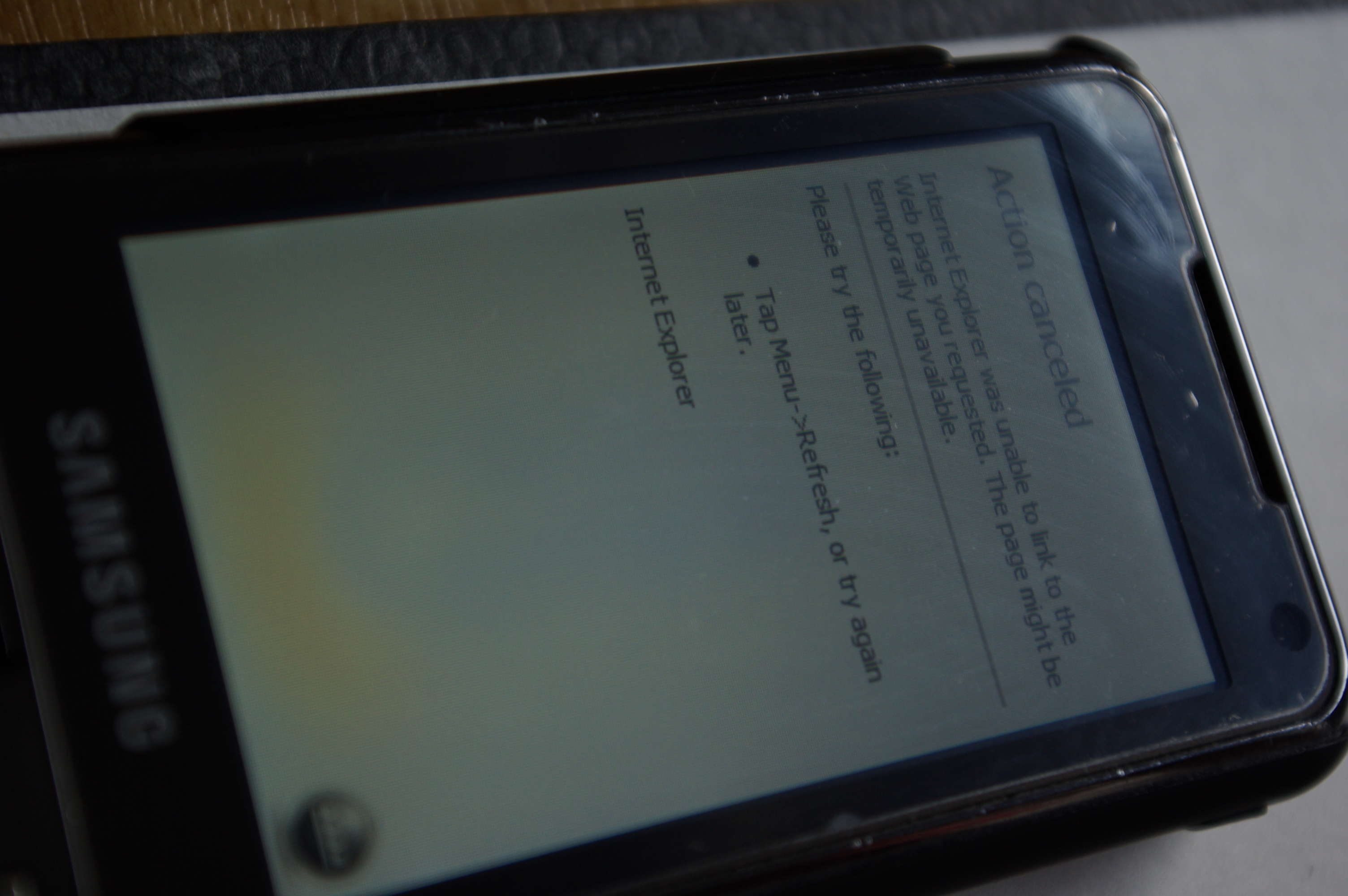

ich habe bei meinem Omnia festgestellt, dass sich auf dem Display ein brauner Fleck entwickelt hat.
Ich vermute, dass es eventuell wegen überhitzung oder sonstigem entstanden ist.
Man sieht es richtig krass, wenn ein weißer hintergrund auf dem display ist. Sonst geht es meistens durch die farben unter.
Hab mal ein Bild davon angehängt. Ein besseres habe ich leider nicht auf die schnelle hinbekommen :-)
es liegt nicht an der folie oder an dreck auf dem display! :-) hab ich schon kontroliert!

Was sicherlich nicht verkehrt ist, mal Samsung anzuschreiben / anzurufen und denen das Problem zu erläutern.
Kann mir aber vorstellen das es wegen der großen Hitzeentwicklung entstanden ist da wohl der Prozessor um die Gegend sitzt. Zudem hat ein Mitglied (müsste suchen wer es genau war) mal davon berichtet das seine Sim Karte sich wegen der großen Hitze total verformt hat.

ja, ich denke das werde ich mal machen. ich schau mal ob der kollege mit der simkarte die garantie in anspruch nehmen konnte.
aber ich denke das müssten die schon machen, da ich es nicht mit dem feuerzeug war :D

super gut! das display geht wesentlich besser als zuvor (wurde getauscht)
brauch jetzt nicht mehr den fingernagel wie vorher nehmen sondern kann das teil wie ein iphone bedienen!

also, ich vermute sehr stark, dass es von dem custom rom (winMo 6.5) dass ich drauf hatte kam. da das handy sehr stark überhitzt beim gleichzeitigen benutzen des ladegerätes und des navis.
normalerweise schaltet das omnia automatisch den ladevorgang ab!
bei 6.5 scheint dies nicht so. ich lass jetzt erstmal die 6.1 drauf und warte ab...

ich hatte einen weissen fleck, t-mobile hat mir die sende und empfangseinheit klaglos umgetauscht

ich habe auch zwei "Flecken" auf dem Display.
Ich vermute, dass sich diese im Laufe der Zeit immer mehr ausgebreitet haben.
Angefangen hat das ganze wenige Wochen nach dem Kauf.
Mittlerweile ist es schon recht störend, vor allem, wenn man Bilder ansieht und sich immer diese Flecken auf dem Display befinden.
Habe den Stylus selten benutzt, scheint also eher von den Fingern zu kommen.
