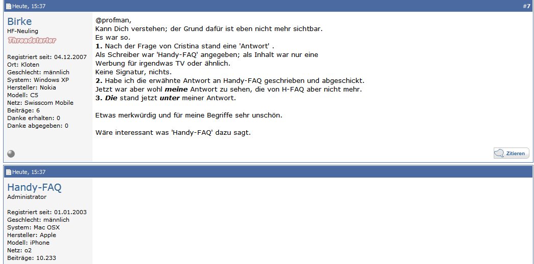

@profman,
Kann Dich verstehen; der Grund dafür ist eben nicht mehr sichtbar.
Es war so.
1. Nach der Frage von Cristina stand eine 'Antwort' .
Als Schreiber war 'Handy-FAQ' angegeben; als Inhalt war nur eine
Werbung für irgendwas TV oder ähnlich.
Keine Signatur, nichts.
2. Habe ich die erwähnte Antwort an Handy-FAQ geschrieben und abgeschickt.
Jetzt war aber wohl meine Antwort zu sehen, die von H-FAQ aber nicht mehr.
3. Die stand jetzt unter meiner Antwort.
Etwas merkwürdig und für meine Begriffe sehr unschön.
Wäre interessant was 'Handy-FAQ' dazu sagt.

hallo @Birke...,
du meinst das was im anhang zu sehen ist, nur mit werbung.
dieser sogenante 'Handy-FAQ' ist kein user, das ist ein forumssticky für werbung das man nur sieht als gast bzw. wenn man nicht eingeloggt ist.
sobald man sich anmeldet ist die werbung nicht mehr sichtbar.
das heißt auf die frage von @reingold2003... hat außer dir und mir keiner geantwortet...
