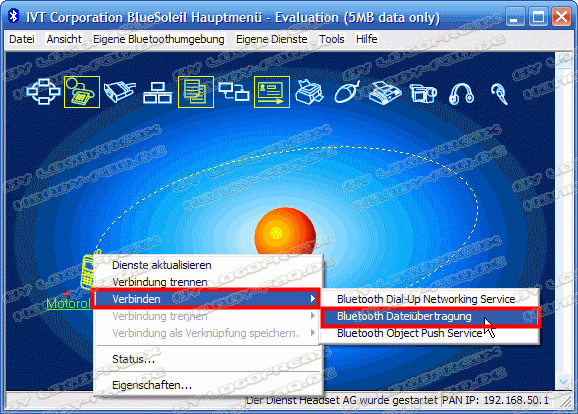

Das "Senden an" hab ich auch schon versucht. Da kommt dann aber "kein Bluetooth gerät gefunden" obwohl die Verbindung zu BlueSoleil steht und ich auch Danten von meinem Handy zum PC schicken kann. Aber Leider nicht von meinen PC zum Hady und ich versteh nicht warum :(
Guest -
Hm...klicke mal bitte das Handy in BlueSoleil rechts an, "Verbinden" dann entweder "Bluetooth Dateiübertragung" oder "Bluetooth Object Push Service" nehmen.
cu
logofreax
tanne23
Das hat jetzt endlich funktioniert, vielen Dank!!!!
