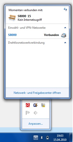

zentouch
hallo.
ich habe folgendes problem: ich kann das jet via usb oder bluetooth problemlos verbinden. auch der verbindungsaufbau mit nps funktioniert, genau wie über windows selber. allerdings bekomme ich dann den fehler, dass "kein internetzugriff" besteht (siehe bild). am jet sehe ich dass es online ist.
mein system:
- provider: o2
- windows 7 professional
habe das netzwerk als "öffentlich" und auch schon als "privat" deklariert, beides ohne erfolg. die windowseigene firewall habe ich auch schon deaktiviert, auch ohne erfolg. eine andere firewall benutze ich nicht.
kann mir bitte jemand helfen?
danke!
rooots
hola,
habe auch gerade zum ersten mal versucht, mit dem winxp - laptop & dem s8000 als modem ins internet zu gehen. ich nutze o2 und die von NPS vorgegebenen einwahldaten funktionieren auch (auch ohne nutzername & pwd) - allerdings nur fuer die einwahl an sich. die tatsaechliche netznutzung scheiterte an den in NPS nicht korrekt vor-eingestellten DNS servern.
LOESUNG: DNS server-adressen automatisch beziehen lassen, statt die (von NPS) fest vorgeg. IPs zu nutzen.
na ich NPS zu umstaendlich finde und das programm sich auch diverse einstellungen nicht "merkt", nutze ich jetzt nur die von NPS erstellte windows-netzwerkverbindung. dort habe ich unter
Eigenschaften --> Netzwerk --> Internetprotokoll TCP/IP: Eigenschaften --> DNS serveradressen automatisch beziehen
aktiviert. Und siehe da - es surft! :-)
Gruesse,
roots
zentouch
vielen dank für die hilfe, es hat einwandfrei funktioniert!
mal wieder kleine ursache mit großer wirkung, da wäre ich im leben nicht draufgekommen!
