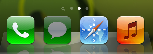

Ich hab jetzt 5.0.1 und Jailbreak auf meinem iPhone 4 drauf. Nur plötzlich habe ich das:
Kann mir jemand erklären, wie das wieder wegbekommen, oder besser gesagt, die Namen wieder drunter habe? Danke.
rd-Greg
Guten Abend,
schalte mal das iPhone komplett aus (roter slider). Warte dann min 5 min bevor du es einschaltetest.
Sollte es weiterhin fehlen, dann sollten wir wissen - hast du ein altes Backup aufgespielt ?
gruß, rd-Greg
valo97
Bleiben weiterhin. Dass ich in der Eile ein altes Backup aufgespielt habe, kann gut sein... Schaff ich das irgendwie noch zurück?
rd-Greg
Abend,
nur durch ein erneuten Wiederherstellen.
Bevor du es aufspielst (das Backup) solltest du Prüfen ob alles in Ordnung ist. Weil sonst kann es am JB liegen. Sollte es am JB liegen, dann könntest du es nachträglich fixieren mit WinterBoard. (bzw das kannst du jetzt auch mache ohne den Umweg mit der Wiedherstellung)
Gruß, rd-Greg
