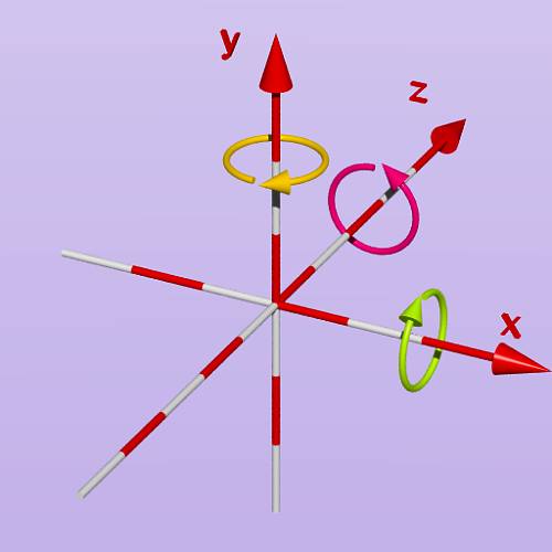

Frabato
die x,y,z Werte sehen grafisch so aus und werden zur Ortsbestimmung gebraucht.:icon_mrgr
