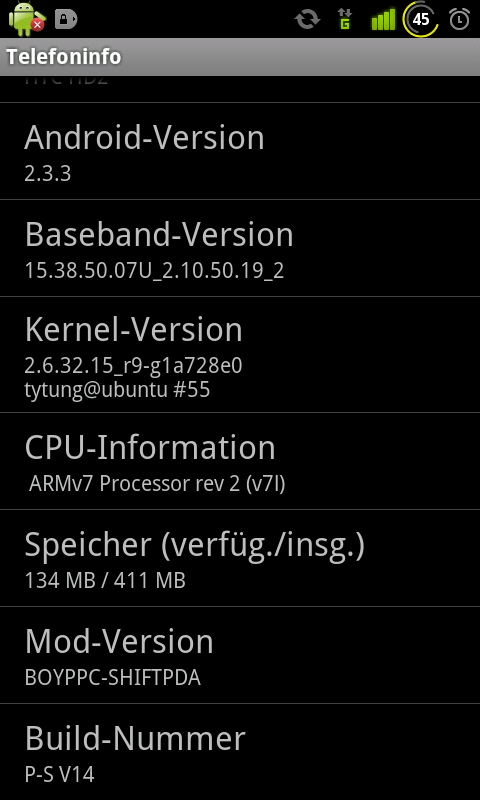

auf dem Screen in der Anlage könnt Ihr sehen, welche Android-Version sich auf meinem Handy befindet.
Nun habe ich in unregelmäßigen Abständen folgendes Problem.
Die Symbole auf dem Display fangen an zu zittern und zu wackeln, von links nach rechts, von oben nach unten. Nach und nach starten die dort hinterlegten Programme/Widgets wie von Geisterhand, und das nicht nur einmal.. Das ist dann nicht nur auf dem Hauptscreen so, sondern auf allen Screens, die dann ebenfalls wie von Geisterhand angesteuert werden. Oder beim SMS schreiben ist es so, als würde jemand wie wild die Tastatur bedienen.
