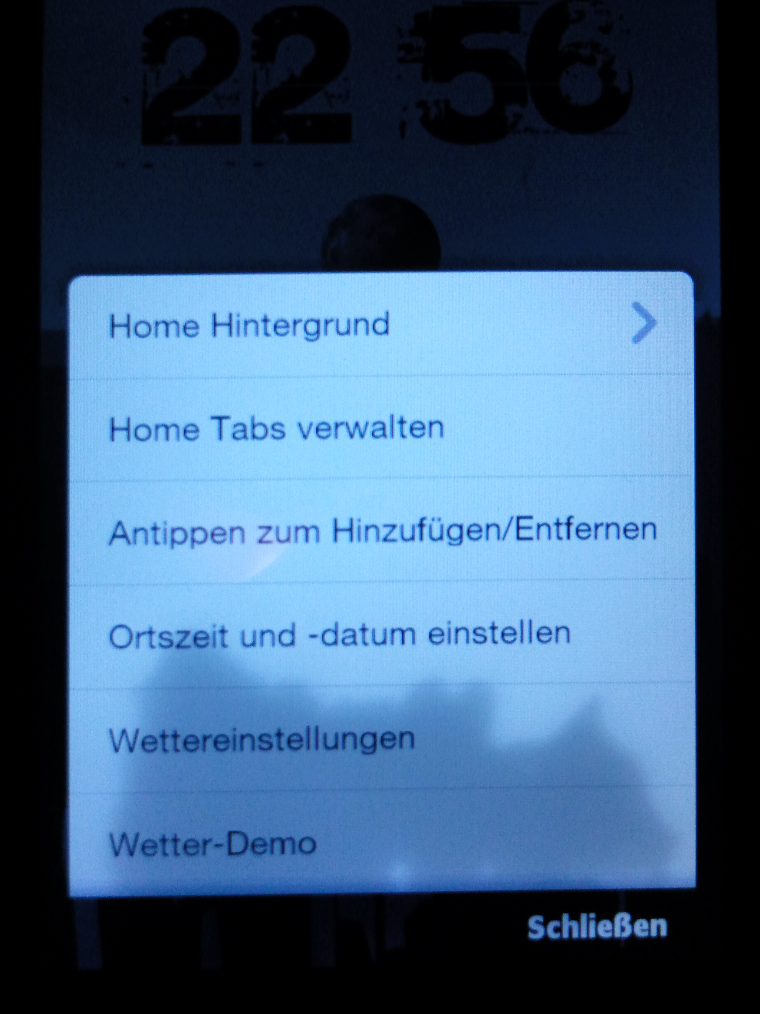

hi an alle. also mir is durch ein blödes und verflucht ärgerliches misgeschick mein display kaputt gegangen bzw der fehler liegt hinterm display...
zum geschehen: also ich hatte mein handy ungeschützt bei meiner freundin in der handtasche und dort war auch ne trinkflasche. ich hol mein handy raus seh das es bisschen, also wirklich nur minimal nass war und mach es an. und was sehe ich?! einen fleck hinter dem display, also nicht im oder auf sondern hinterm display. man sieht das die schrift etc im display vor dem fleck ist! (klingt komisch is aber so)!
siehe anhang!
:confused:was mach ich nun?:confused:

Ob es klapt ist die Frage, auf jeden Fall fällt es unter Versicherungsbetrug, ob man erwischt wird ist eine ander Frage.
Ansonsten Handyreparaturdienst, oder warten und hoffen das es trocknet und weg geht....bin mit meinem Motorola V60 mal vom Zehner gesprungen, hab ein ziemlich dummes Gesicht gemacht als mein Kumpel dann mit dem Ding in der Hand aufgetaucht ist und sagte Anruf für dich...naja ein Tag an eine warmen Ort trocknen lassen und es ging wieder.

ich würd mal nen Fön nehmen, und das Handy vorsichtig ein wenig erwärmen und sehen, obs vielleicht weg geht.

ich würde auch ein Fön nehmen.
Am Besten den Akku rausholen und mit dem Fön versuchen den Wasserfleck von hinten aus zu bekämpfen. Und ansonsten würde ich das Handy einem Reparaturdienst vorbeibringen und reinigen lassen.

also ich hab es gestern mal mit nem fön probiert, hat aber leider in eerster linie nicht viel genutzt. der fleck is über nacht zwar von alleine etwas kleiner geworden ist aber noch nicht ganz weg...
ich hoffe jetzt mal das beste und warte noch einige tage ab, vielleicht löst sich ja das problem von selbst:-)

Ich würde es aufschrauben, das Display säubern/trocknen und 1-2 tage offen liegen lassen damit auch wirklich alles raus trocknet und sich die Nässe nicht weiter auf irgend welche Bautteile übergreift und es somit komplett zerstört wird.
Solange da hinter dem Display und im Handy Feuchtigkeit ist würde ich es sowieso sofort abschalten und den Akku entfernen damit nicht noch mehr kaputt geht.
Aber mit dem Fön rangehen solange das Handy geschlossen ist oder es zb in die Sonne legen, das kann echt tage dauern bis man da alles an Nässe7Feuchtigkeit draussen hat

also ich hab schon viele handys augeschraubt und auch selbst repariert aber bei meinem hd2 trau ich mich nicht wirklich:eusa_hand

Naja vielleicht ein wenig spät aber ich würde mir ein großes glas nehmen da reis ren kippen das handy rein legen und noch mehr reis drauf schütten dann deckel drauf und über nacht stehen lassen vielleicht hinterm TfT monitor da wirds warm aber nicht zu heiß.
Alternativ gibt es auch diese kleinen kissen mit dem granulat welches feuchtigkeit zieht. die sind noch ne ecke besser.
Damit haben wir das EiPhone meiner Frau gerettet welches ins Klo gefallen ist ;)
