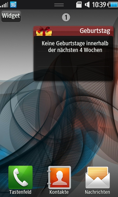

aber wechselt man nun mit einem druck auf auflegen zum Widget Screen ist wieder ein leichte RotStich zu sehen.* (siehe unten)
Kurios: wechselt man auf seite 2 des Widget screen wird die Leiste ganz normal. Im Hauptmenü ist die Leiste nun auch Grau.
Ebenfalls komisch: Wenn man einen Screenshot macht, und diesen Ansieht muss man reinzoomen (auf die Leiste), damit man das Rot/Violett gut erkennt.
Nun einfach mal das Bild verschieben:
Man sieht,wie die Farbe von rötlich ins Grau wechselt und wieder zurück.
Also ist da ein derber Fehler in der Software.
Hoffe bei euch ist es auch so wie bei mir ^^
*Ich sehe grade das ein Zusammenhang zwischen dem rotstich und dem Geburtstags widget gibt^^
Wenn das Widget so auf dem screen ist (rechts) ist die Leiste, nachdem ich die oben genannten Einstellungen gemacht habe normal. Wechsel ich nun auf eine Seite ohne dieses Widget,wird die Leiste wieder rötlich.
Auch der Rotstich im MP3-Player bleibt...leider
bearbeitet von Marci2110
backstein89
ich glaube dein geburtstags effekt ist eine optische täuschung...durch die sehr rote leiste des widgets wirkt die statusleiste oben wieder schwarz. auf der nächsten seite hast du dann die rote leiste nicht mehr und so macht dein gehirn wieder etwas rötlicheres draus
