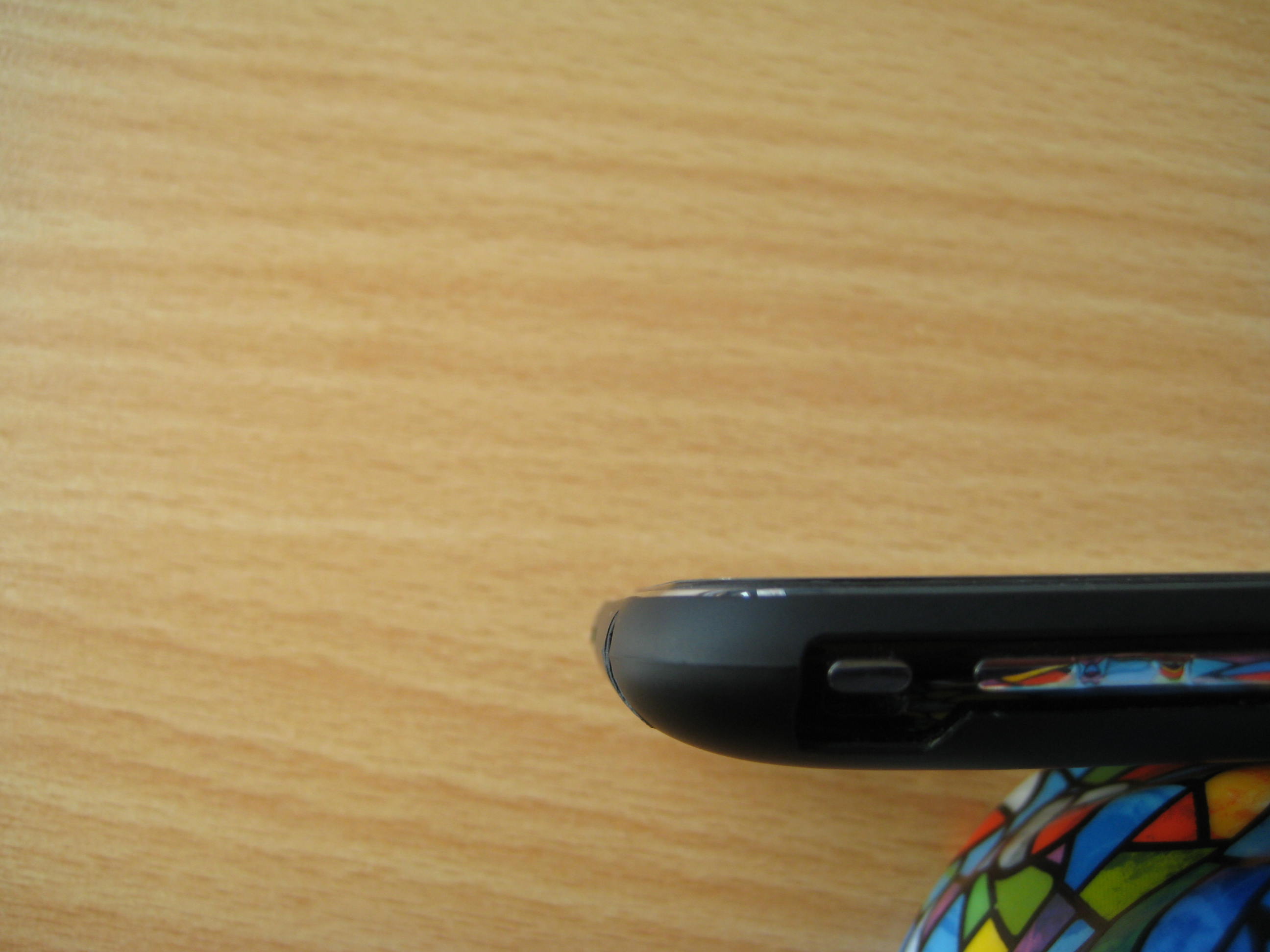

Hab ein Displayproblem bei meinem 3G...wirkt irgendwie so als ob das Display oben aus der Fassung rutschen würde. Bedienung und Funktion sind aber absolut i.O.
Auf der Unterseite, dort wo es durch die Schrauben gehalten wird gibt es keine Probleme, oben kann ich es auch diesen kleinen Spalt eindrücken, federt dann wieder heraus...wobei wie gesagt es beim Schreiben, Zocken keine Probleme macht. (auch keine Knarzgeräusche od. ähnl.)

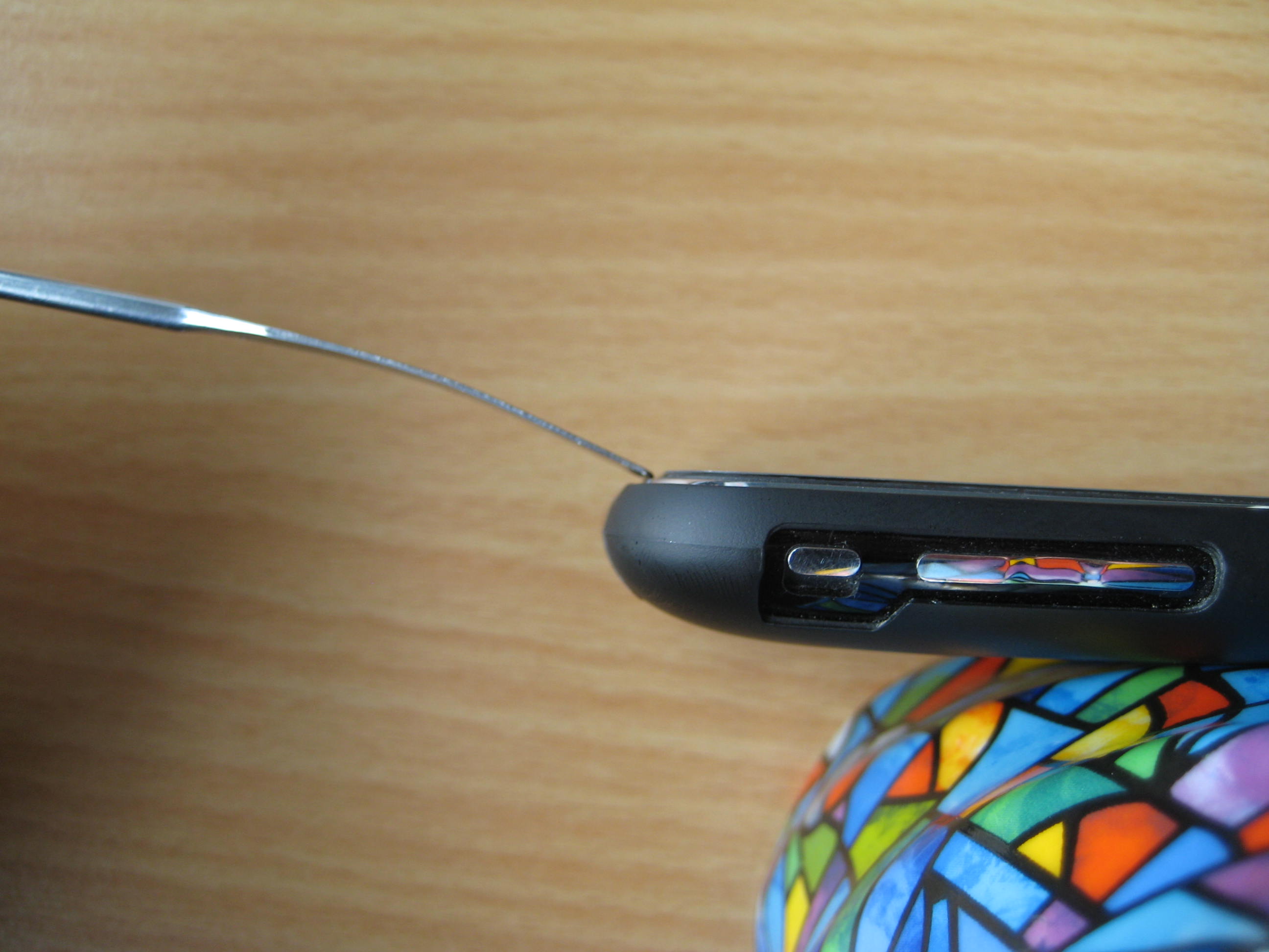

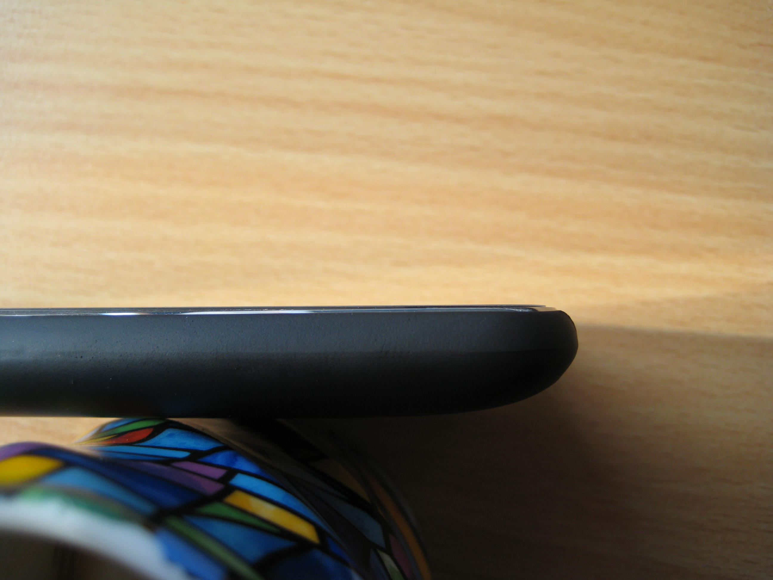

Fotos anbei einmal von oben, einmal von unten, der Spalt nimmt nach unten hin ab und eins mit einer Spatel, die den Spalt zeigt.
Habe nur bedenken wegen Staub und Feuchtigkeit die hinter das Display kriechen können (leider keine Ahnung wie dick die Scheibe wirklich ist)
Was meint Ihr, sollte man das richten lassen?
Gibts ähnliche Fälle ?
Kann ich das selber machen ?

War jetzt bei einem iphone Schrauber, der dachte vorab auch an ein falsch zusammengebautes Handy, hat das Display mal runtergenommen - keine Abweichungen, alles war richtig zusammengebaut, auch absolut kein Schmutz, Staub im Gehäuse...also soweit alles i.O.
Wieder zusammengebaut, selbes Ergebnis wie bisher...steht einen Spalt über.
Dann hat er das Display von seinem iphone ausgebaut und in mein Gehäuse eingebaut...siehe da, auch das steht dann über !
Dürfte also an Toleranzen in der Fertigung liegen.
Was ich bis dato nicht wußte, daß das Display mit diesem Gummi rundherum direkt verbunden ist, insofern ist die Gefahr Staub in das Gehäuse zu bekommen nur am äußeren Rand gegeben und der dichtet soweit sehr gut ab.

Ja dürfte ein leichtes Montagsgerät sein...nur wenns so bleibt, belasse ich es auch so. Ist für mich eigentlich nur die Sorge gewesen - es kommt Schmutz Feuchtigkeit ins Gerät! Das konnte der Schrauber bis auf die normalen Gefahren (Buchse oben, Zugang unten) soweit ausschließen.
Hab aber jetzt auch schon ein 3GS gesehen wo es oben absteht, und dann unter einem deutlichen knacks zurückgeht und dann wieder langsam rauskommt...das is dann wirklich nervig ;-)
