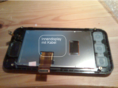

Jetzt könnt ihr das Innendisplay(siehe Bild 1) herausnehmen und euer Neues einbauen...

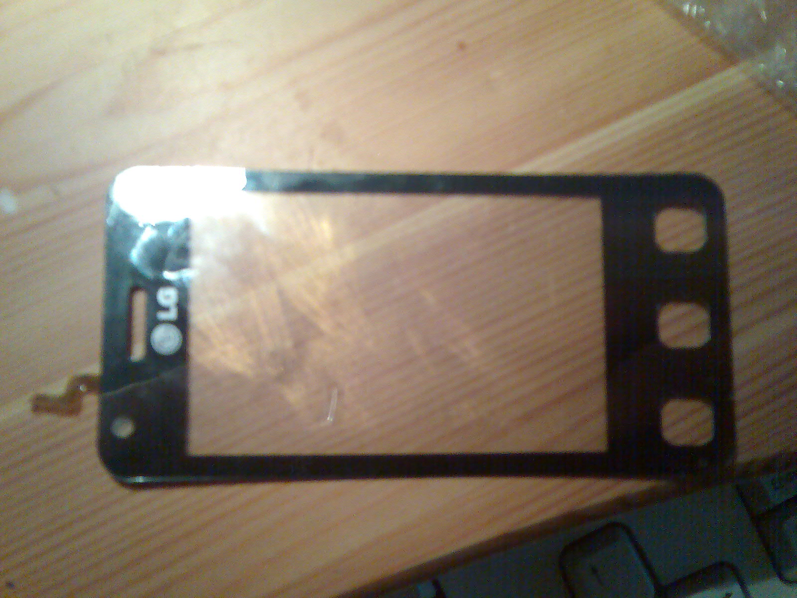

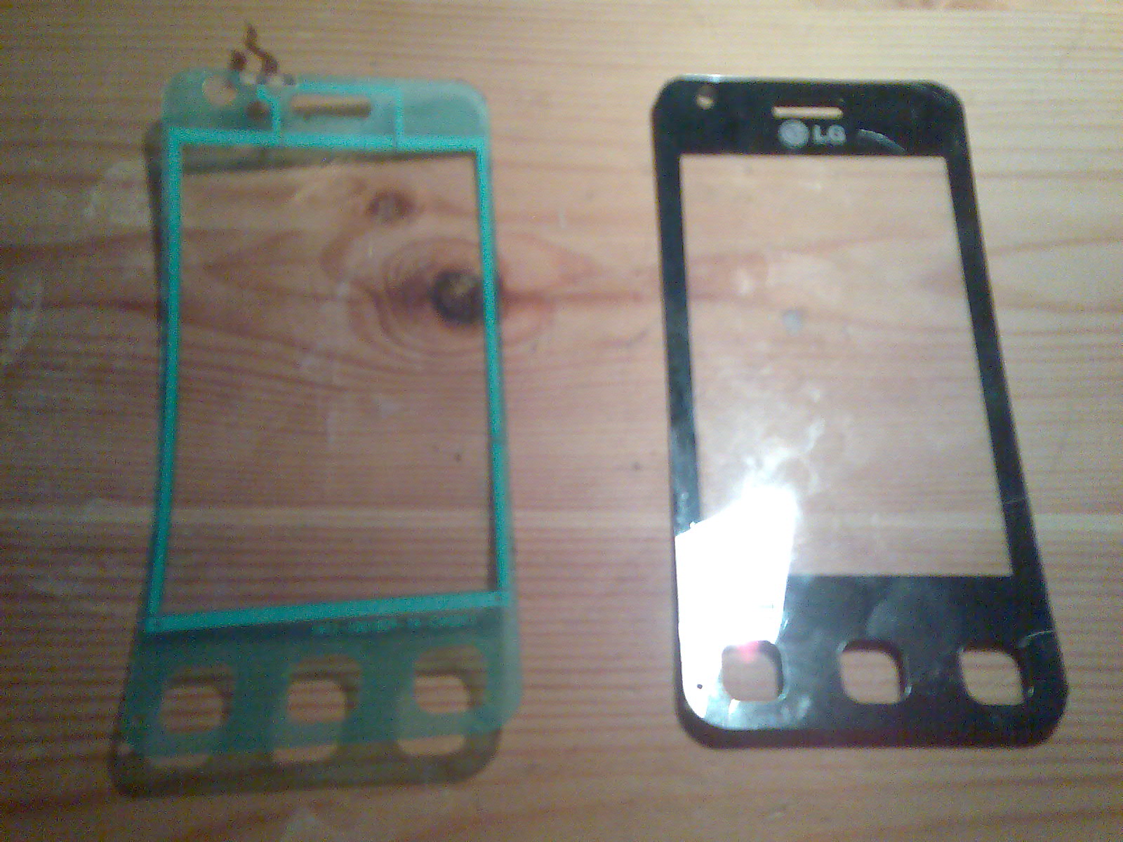

Die Front des Lgs besteht dabei aus 2 aufeinander klebenden "PLastik Folien".(siehe Bild 2,Bild 3)
Um den Ölfilm zu entfernen müsst ihr an der oberen Ecke des Displays versuchen die 1.Folie mit dem Lg Emblem abzuziehen.

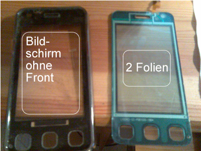

um die komplette Front auszuwechseln müsst ihr die 2 Folien welche die Front bilden abnehmen und die neue Front einfach auf das Display draufdrücken. (s. Bild 4)
Dabei müsst ihr auf die am oberen Bildschirmrand vorhande "Leitung" aufpassen,
es kann sein dass Ihr zudem ein bisschen PLastik mit dem Cutter entfernen müsst um die Leitung von der Front wieder durch das Display stecken zu können.
Wenn ihr einmal die Front(2 Folien, siehe Bild 3) abgenommen habt müsst ihr aufpassen keinen Schmutz auf das Display zu bekommen weil dort ein starker Kleber oben ist.
