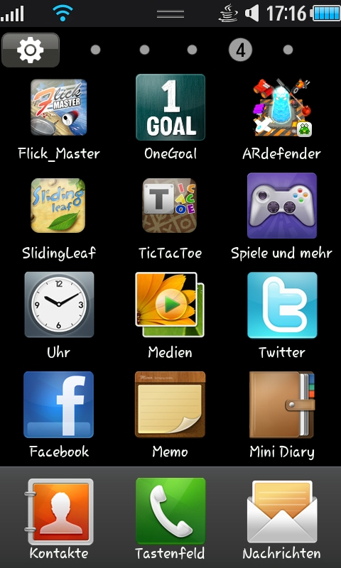

ich habe heute nochmal mit den Widgets rumgespielt.
Dabei habe ich dann dieses "buddies aktuell" als Widget auf dem Screen gehabt und habe auch ein paar Kontakte da mal rein getan. Da mir das aber nicht gefallen hat habe ich das Widget wieder entfernt, also wieder weg geschoben.

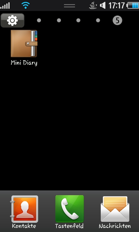

Jetzt habe ich aber wenn ich auf die Menü Taste drücke habe ich jetzt zwei mal die identischen Mini Diary Icons, sehr nervig! Ich bekomms auch einfach nicht weg. Hat jemand ne ahnung wie ich zumindestens eins der Mini Diary Icons weg bekomme?
Vielen Dank!
Habe noch Screenshots angehängt.

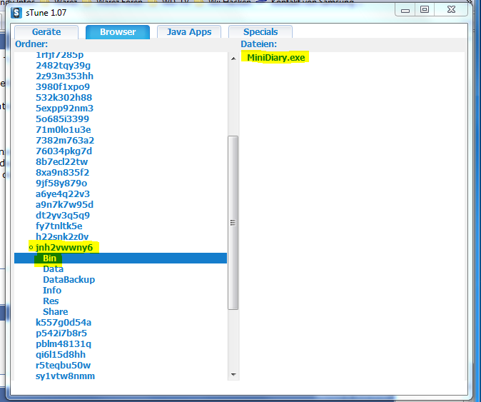

so hab gerade mal mit S-Tunes mir die Tools angeschaut...
Tatsächlich habe ich auch Mini Diary gefunden!
Im S-Tunes Ordner auf OSP -> Applications -> jnh2vwwny6 -> Bin
Darin findet man MiniDiary.exe
Jetzt war ich schon kurz davor das ganze zu löschen, also ab jnh2vwwny6. Aber ich habe angst das ich mir mein Wave damit zerschieße... Ich habe gesehen das man sich den entsprechenden Ordner sichern bzw. kopieren kann, aber eine funktion des einfügens finde ich nicht, daher is mir das ziemlich Riskant!
Jemand eine Idee???

Bin mir nicht sicher ob es die auszufürende Datei oder nur die install Datei is... Denke du solltest eher nach den Icons gucken ob da was doppelt ist, da sich ja beide auf den selben Pfad beziehen...
OZee02
Nee sorry aber der Ordner wird das Prog. wohl löschen aber was mit den ganzen regestry Einträgen is usw... keine Ahnung, schreib doch mal den StefanDev ne pm, der hat das Programm schliesslich geschrieben! ;)
