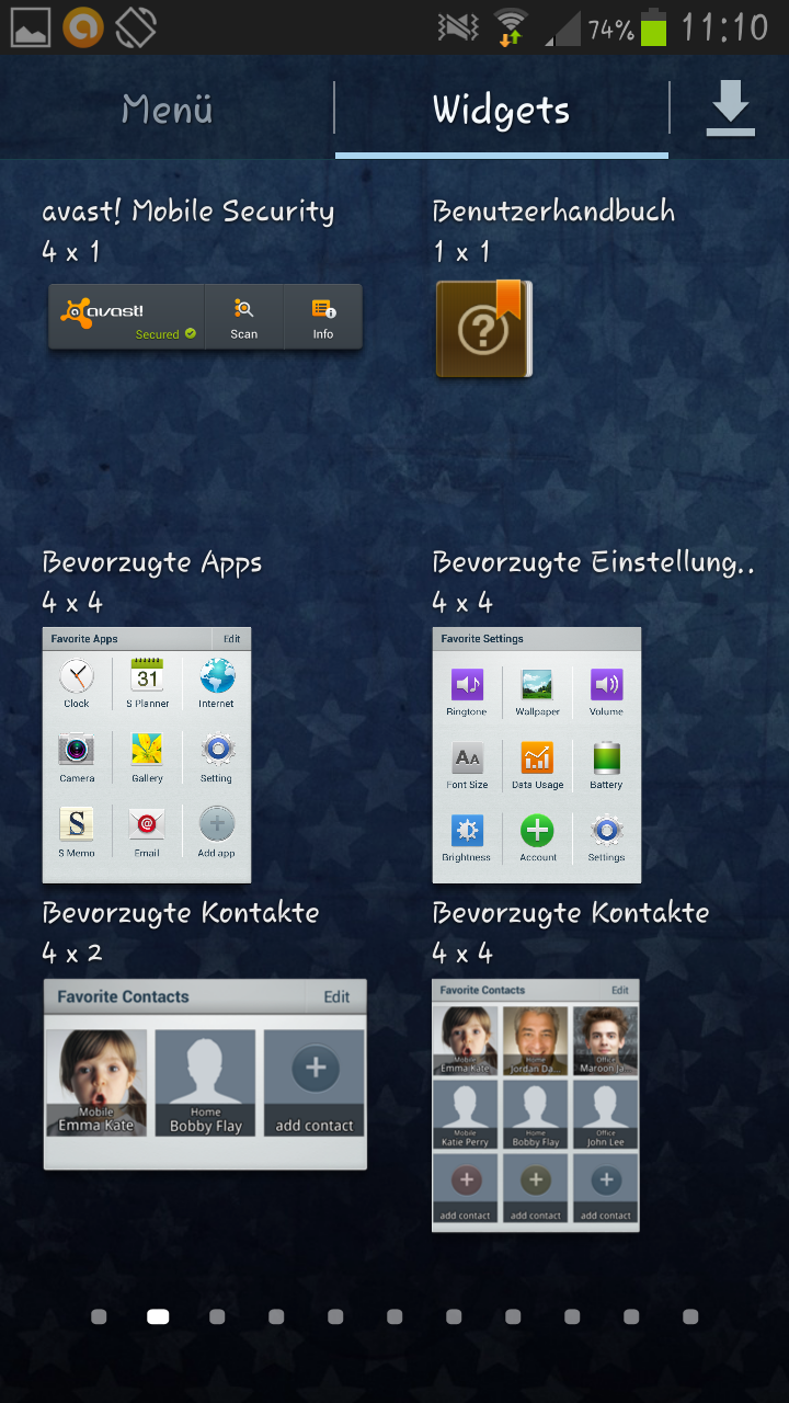

Ich habe zwar noch nicht mit dem easy mode gearbeitet, aber man müsste doch eigentlich auf deinem homebildschirm noch ganz normal widgets platzieren können oder?

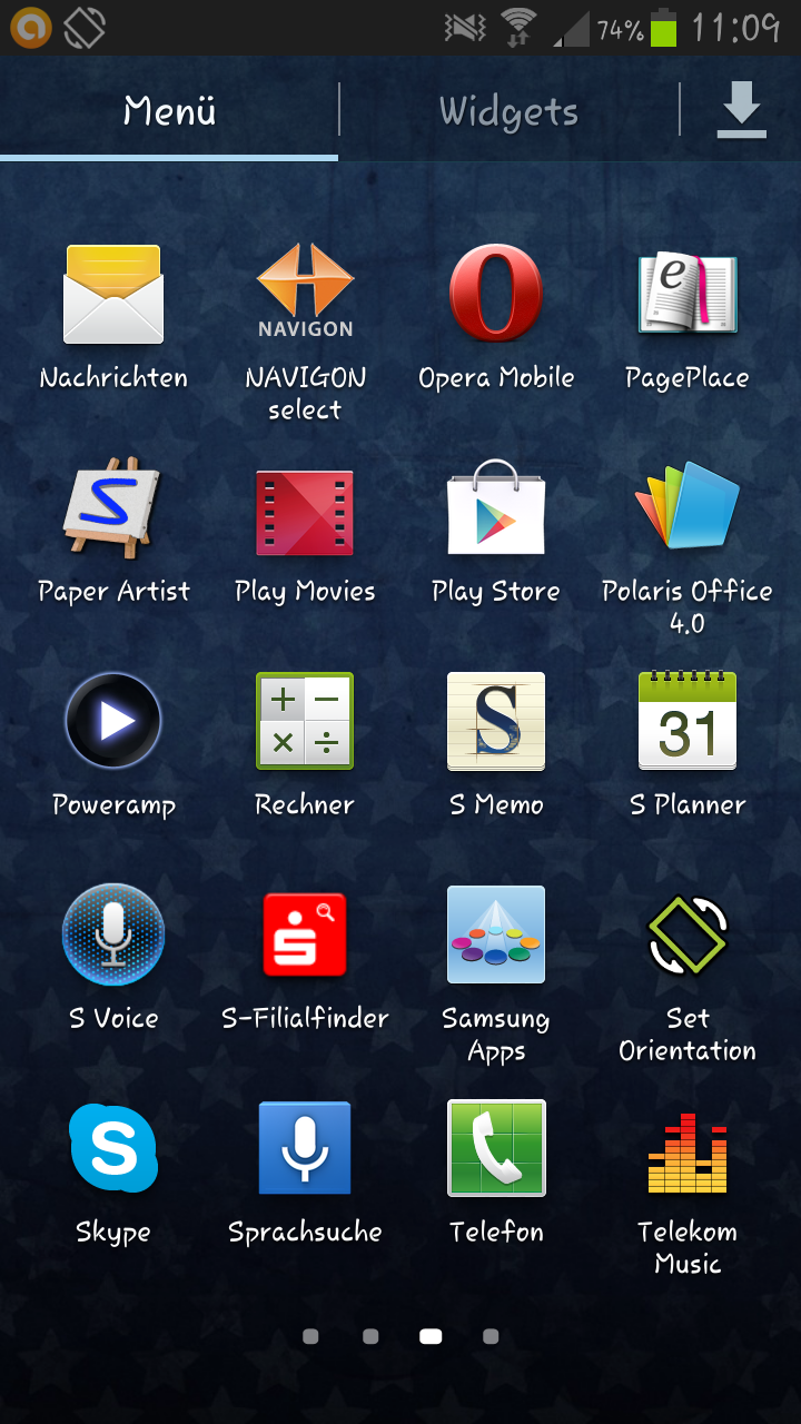

Ich würde daher vorschlagen, dass du ins Menü gehst und dann in der obersten Leiste des Menüs auf die Widget Ansicht wechselst und dann die Widget durch scrollst bis du bei Bevorzugte Apps angekommen bist. Dann einfach gedrückt halten und auf den gewünschten Homebildschirm platzieren. Ich hoffe, dass es das war, was du gemeint hast...
Jacky O.
Das war die Lösung! DANKE!!
... zwar anders als du es gemeint hast, aber ich habe meine Einstellung als Widget zurück bekommen. :eusa_danc
DANKE!!! ... jetzt binich wieder glücklich!
