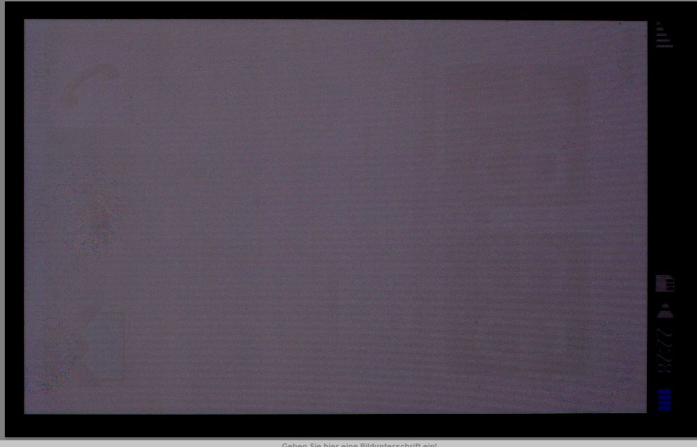

Rockford69
Hier mal ein (erstes) Bild...habe es ein wenig 'bearbeitet, dass man die Schatten besser sieht! Original war nen weißer Hintergrund...
