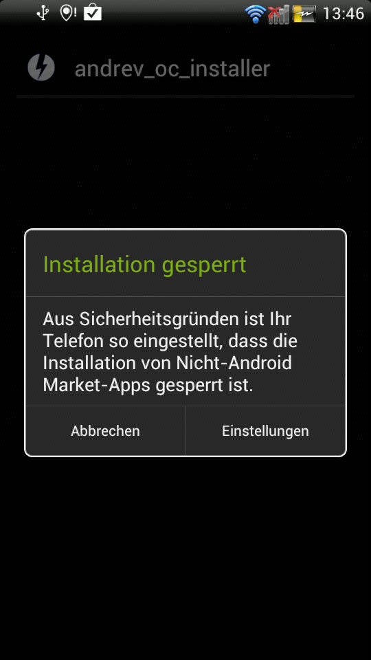

kitniak
Ich habe jetzt die 1.1.0 drauf und wenn ich ein program von Sd Karte instalieren will kommt sowas.Aber bei der Einstellungen kann man das nichts ändern .Weiss jemand abhilfe?Im vorraus Vielen Dank.Mfg Kitniak:frown:
dePetti73
em das ist seltsam...und kann ich gerade leider nicht nachvollziehen weil ich dieses ROM nicht drauf habe. Aber moischaun hat das ROM am laufen,und keine Probleme derart. Echt Merkwürdig,Hast du vorher nen Full Wipe gemacht? oder mal geschaut ob dieses Einstellungspunkt vielleicht irgendwo anders in den Einstellungen steckt
kitniak
Also ich habe Full Wipe gemacht und ich habe schon überall gesucht,aber ich bin nicht fündig geworden.Mfg Kitniak:disgusted
dePetti73
das ist mehr als merkwürdig....aber du hast legale Apps also gehe ich nun mal von aus ;-)
nun ja was soll ich kann nur vorschlagen alles neu und hoffen,oder eben auf der Seite von Steve schauen.

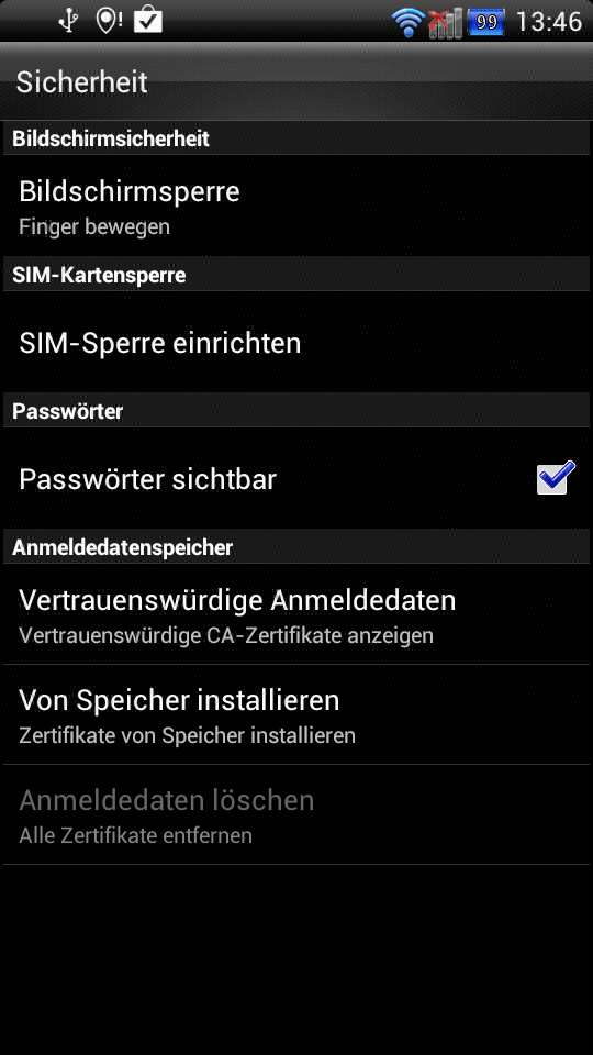

moischaun
Gerade nachgeschaut: Ich habe unter dem Punkt "Passwörter sichtbar" den Punkt "Unbekannte Quellen", der in Deinem Bild fehlt, und kann da auch mein Häkchen setzen.
Allerdings war ich auf Arbeit zu faul, alles neu einzurichten und habe mir darum mit advanced restore die Daten vom davor gemachten v1.0.7-Backup zurückgeholt, keine Ahnung, ob das auch Einstellungen-Sicherheit verändert hat.
Ich habe beim Flashen auch zu TMoUS (logisch) Nein gesagt, beim 1,5-GHz-Kernel aber ja.
Evtl. bei den xdas im Elegancia-Thread posten, auch genau angeben, ob XE, welchen Kernel Du beim flashen gewählt hast.
LG, Helmut
kitniak
Also ich habe es noch mal instaliert und jetzt ist alles in ordnung!!Danke für Eure Hilfe.Mfg kitniak:haha2:
