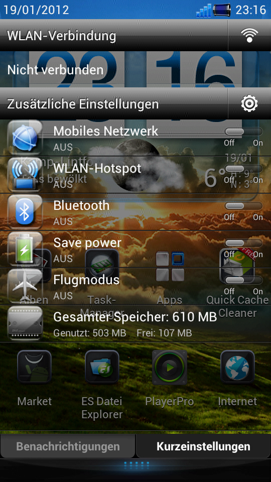

Ich hoffe es wird hier auch das erweiterte power menü die 6x5 transparent rosie und die erweiterten kurzeinstellungen in der nachrichten leiste kommen.
Das fehlt mir noch aber sonst bin ich sehr zufrieden, habe die 2.0.0 noch bissl optisch angepasst.
moischaun
Advanced Power Menu und erweiterte Kurzeinstellungen können frühestens mit neuen HTC-RUUs kommen, vorerst ist es den Köchen noch nicht möglich, daran etwas zu verändern.
Darum liefern sie ja auch i.d.R. Droidgram Reboot oder Quick Reboot als App mit.

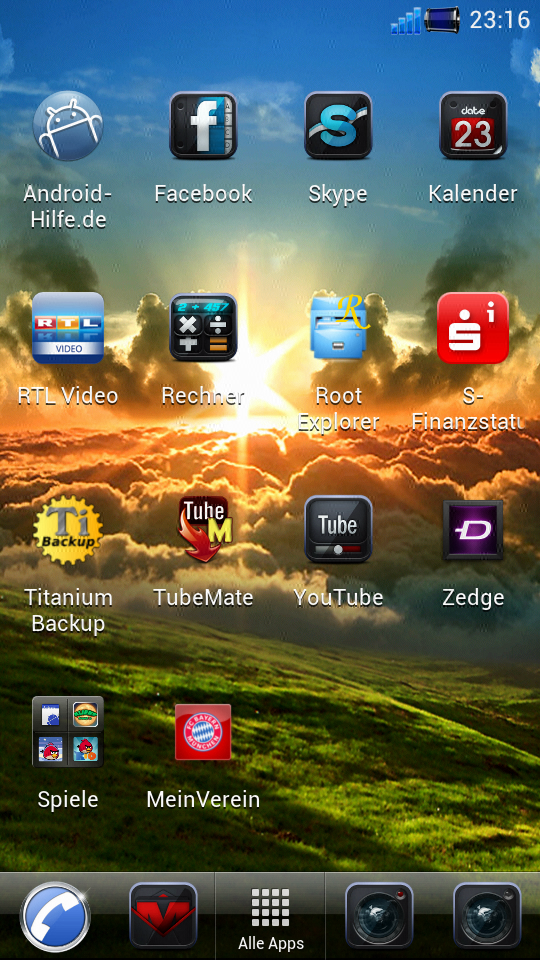

moischaun
Leichte Änderungen an den Icons waren für mich auch nötig, wäre mir sonst zu bunt geworden:
LG, Helmut

Haldis
LG, Helmut
Frage mal dazu:
Habe mich für die Version "Round" entschieden. Wie kann ich denn die Icons meiner restlichen Apps ändern? "Runde Icons" gibt es ja genug - aber wie tauscht man die aus?
