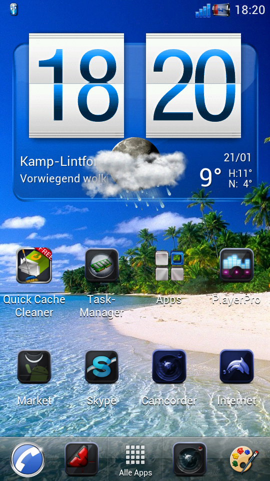

The_Rock01
Bin jetzt mit meiner variante der 2.1.0 fertig
Die icons habe ich mit Desktop Visualizer erstellt, die uhr und den ring habe ich selbst mit dem m10 tool angepasst.
bearbeitet von The_Rock01
SensationDate
wenn du jetzt noch die MODs nennst tun sich andere leichter
