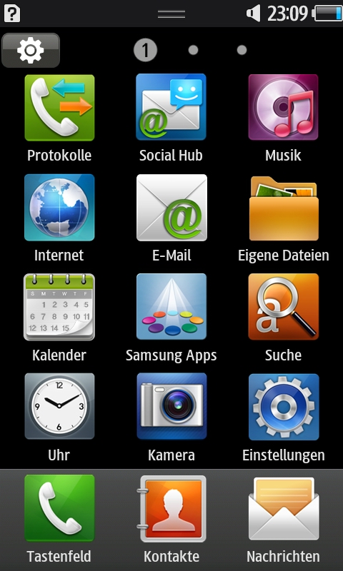

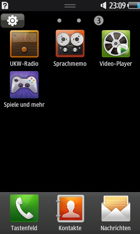

- einige Programme entfernt, siehe Screenshots (runde Buttons stellen Standard-Apps dar)

ApfelWieBirne
kann das sein das jetzt auch die facebook app draussen ist?
weil hab grade die firmware draufgemacht mit shp und hab keine facebook app mehr.. :(
syco
was meinst du? die pseudo-fb-app, die von anfang an beim wave dabei war? doch, die ist noch in der custom-firmware drin. ich habe gerade selbst auf meinem telefon nachgesehen.
es könnte natürlich sein, dass durch das hinzufügen von shp sich da etwas geändert hat, aber dann wärst du der erste, der das gesehen hat ... und das kann ich mir nicht vorstellen (also, das shp fb löscht).
außerdem kann man den fb-kram irgendwie in shp verbinden.
ApfelWieBirne
nja die standart facebook app halt..ich mach glaich mal ein screenshot falls es mir keiner glaubt ausser sie ist jetzt gleich wieder drauf, flash grad nochmal von vorne..vielleicht hab ich auch was falsch gemacht.. ;)
syco
ist ja irre. bei mir ist die drauf. hast du den haken bei full und masterrom gesetzt?
nebenbei, ich habe vor ungefähr zwei wochen die gleiche firmware geflasht. es muss also bei dir auch drauf sein. es könnte allenfalls sein, dass es am shp liegt, wie bereits erwähnt, aber dann müssten ja alle leute mit shp die fb-app vermissen und bislang hat keiner etwas dazu gesagt.
ApfelWieBirne
also irgendwas stimmt hier nicht hab alles wie beschrieben gemacht und hab wieder die facebook app nicht drauf..^^
syco
welche der zwei customs hast du nun verwendet? mit oder ohne shp?
