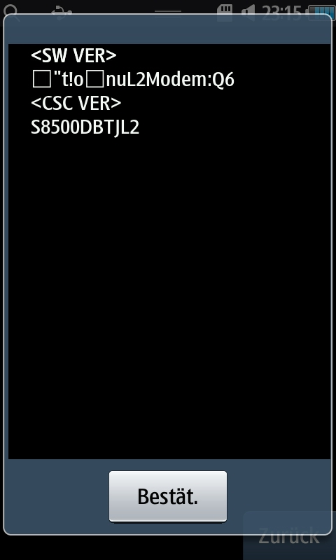

Also mit dem Tool QuB kann man einen Blick in die apps_compressed.bin werfen.
Also erst entschlüsseln.
Entpacken kann QuB die Datei leider noch nicht...
Leider kann ich auch noch keine apps_compressed.bin erstellen...
Erste Tests haben aber ergeben. Das immer 16 Bytes verschlüsselt werden.
Somit konnte ich einen simplen Test machen. Siehe Screenshot.
Das ist jetzt nichts weltbewegendes... aber das bedeutet das diese Datei nicht weiter gesichert ist. :haha:
