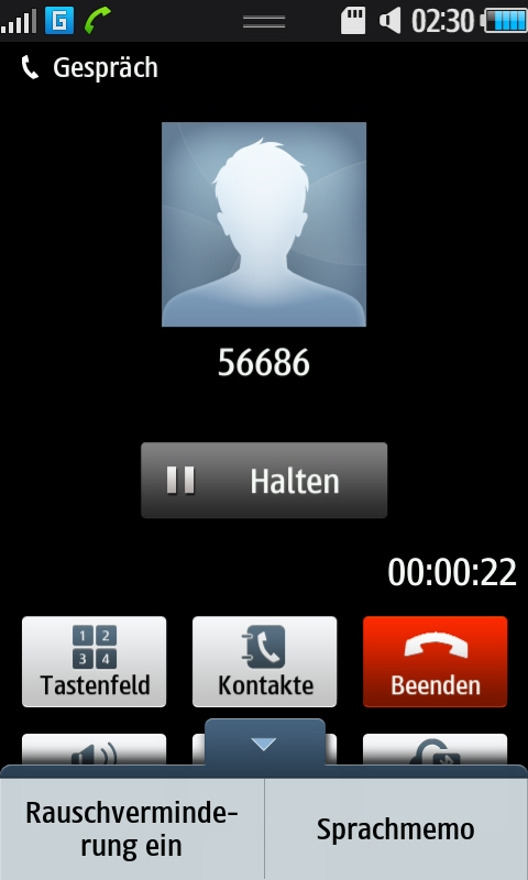

- Voice-Call-Recorder (Aufnahme von Telefonaten)

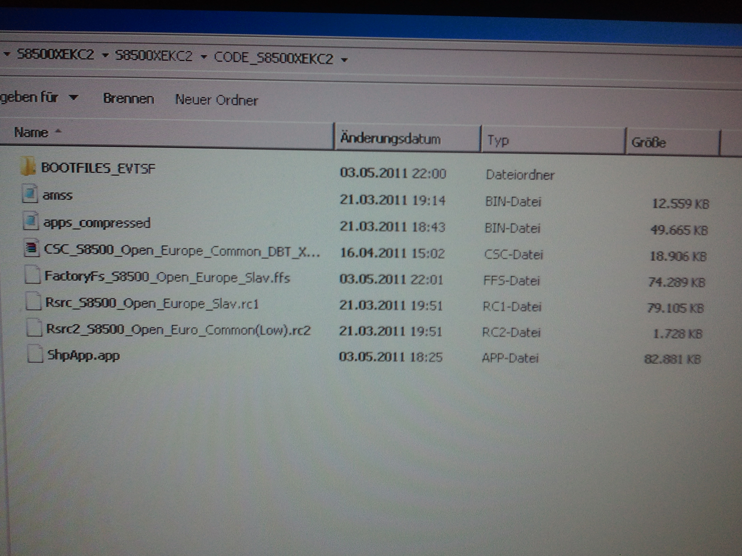

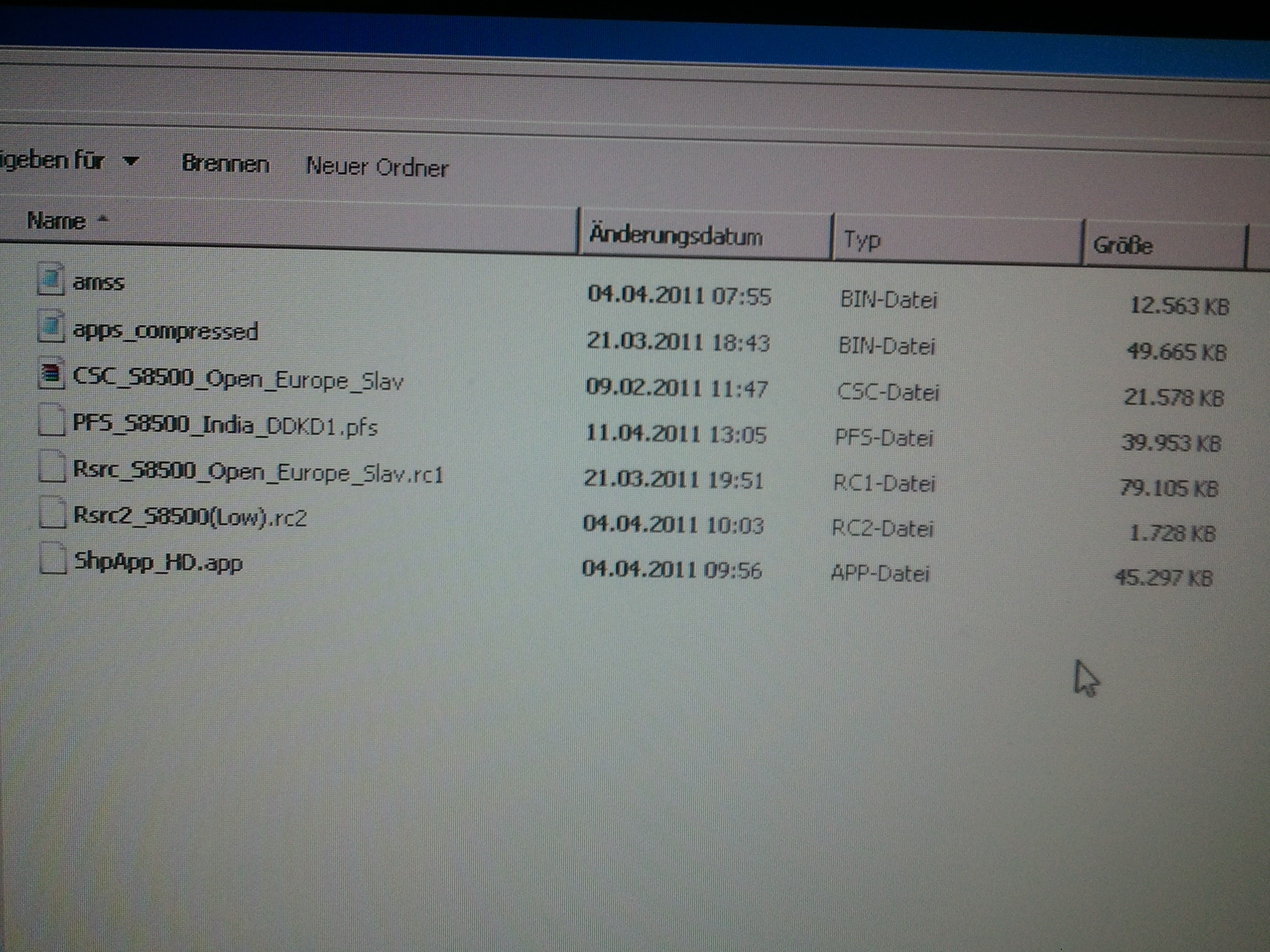

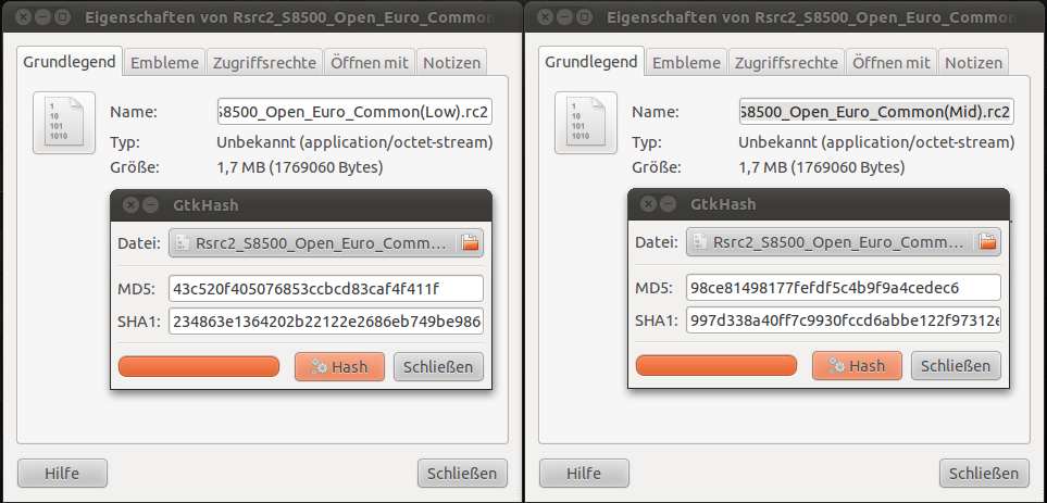

Ich hab deine CustomFW vor einiger Zeit auch mal getestet und hatte nach ein paar Wochen auch die beschriebenen Probleme. Leider kann ich mit Screenshots o.ä. nicht dienen, da ich mir danach die original JL2 Full wieder draufgeflasht habe. Ich kann mich jetzt nur an die Apps Facebook (die upgedatete Version) und dieses Monkey Jump Spiel erinnern. Also bei Facebook kam beim Beenden dieser türkise Screen und wenn ich in diesem Screen die Menütaste gedrückt hatte, startete das Handy neu und danach kam dann auch "Upload Data to PC". Bei MonkeyJump kam ich gar nicht ins Spiel. Wenn ich es starten wollte kam auch der türkise Screen und gleiches Prozedere. Außerdem kam bei jedem Neustart (10sec Auflegetaste) wieder "Upload Data to PC". Nach einem Neustart in diesem Modus hat das Wave dann wieder normal gebootet.
Was mir aber gerade aufgefallen ist, wenn ich flashe, markiere ich immer alle Dateien im Firmware-Ordner und ziehe sie in den Multiloader - damit ich keine Datei vergesse oder übersehe. Jetzt kann es natürlich sein dass der Multiloader standardmäßig die "Rsrc2_S8500_Open_Euro_Common(Mid).rc2" geladen hat und nicht, wie in deiner Anleitung beschrieben die (Low).rc2
Vielleicht liegt ja da der Hund begraben?
sytrox
Ok, kann auch sein, dass der Fehler daraus resultiert dass ich die mid genommen habe, ich flashe noch ein lettes mal, und probiere dann wieder einige apps aus, bis heute abend muss jetzt noch ne Zylinderkopfdichtung wechseln.

Was ist eigentlich der Unterschied zwischen den beiden rc2's (low/mid) wenn ich fragen darf und gibt es einen Grund warum die mid auch in deinem Paket enthalten ist?
syco
also, der upload-to-pc-fehler wurde ja schon einmal hier oder bei badanation beschrieben. damals war das auf ein fehlerhaftes flashen zurückzuführen. ich weiß nicht, ob es am full-haken oder der falschen dateiauswahl liegt.
die mid-datei liegt mit im paket, weil sie einfach dazugehört. bis heute konnte das keiner genau erklären. es hängt auf jeden fall mit dem debug-level zusammen und naja, jeder empfiehlt die low, was ich auch mache. vielleicht könnte ich auch einfach die datei entfernen?
syco
im übrigen kann ich die app nicht einmal installieren/herunterladen. wird neuerdings von samsung apps geblockt, weil wohl zu viele fehlerberichte eingingen.
syco
jetzt geht es wieder und das spiel ist installiert. es funktioniert nicht, bzw. stürzt ab, wenn man auf new game geht.
workaround: wenn man sein wave "stumm" stellt (obere leiste), dann geht die app. ist wohl ein bug in der sound-programmierung.
Guest staffe85
Also trotz exakt gleicher Dateigröße sind die rc2's auf jeden Fall unterschiedlich (siehe Anhang) Ich bin mir auch seeehr sicher dass ich beim Multiloader FullDownload und MasterRom angehakt hatte. Entweder lag es an dieser (mid).rc2 oder irgendwas anderes ist beim Flashen schiefgelaufen.
Meiner bescheidenen Meinung nach könntest du die (mid).rc2 ruhig weglassen. Denn die liegt ja dann sowieso nur dabei um nicht geflasht zu werden ;)
//Edit: Hab mal Google angeworfen:
Mid = More Debug = Slower Phone
Low = Less Debug = Faster Phone
Quelle
Quelle
hehe, habe ich ja gesagt. ist der debug-level. ich werde bei der nächsten version die mid weglassen.
