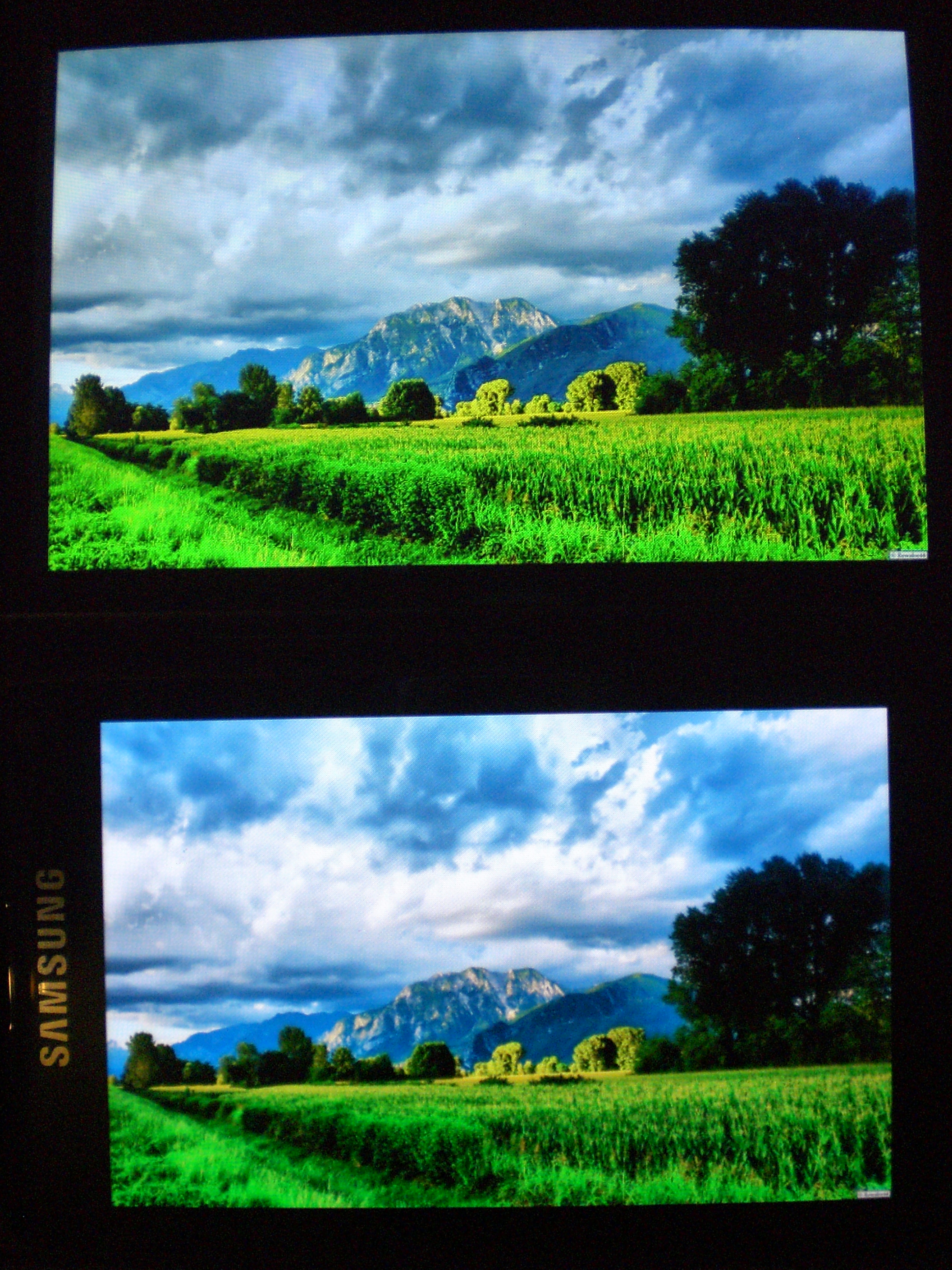

te_chnix
Völlig offtopic aber ich beweise es gern jedem der daran zweifelt.
Hier mal eine Landschaftsaufnahme.
Das Wave II schwächelt etwas im Bereich der Wolken. Der
Unterschied fällt aber bei direktem drauf schauen schwächer
aus als es das Bild darstellt.
Das Grün der Wiese und Büsche ist nahezu identisch stark.
Aber jedem dürfte sofort auffallen wie matschig das Wave I
in der ersten Buschreihe aussieht. Das Wave II bleibt knackig
scharf trotz gleicher Auflösung bei größerem Display!
(Am Samsung-Schriftzug das Wave I kann man
deutlich erkennen das es nicht an der Kamera liegt. Das Wave I
wurde korrekt fokussiert)
Insgesammt kommen die Farben des Wave II natürlicher und
weniger überstrahlt rüber.
syco
hm, so matschig sah mein wave aber noch nie aus. sehr ungewöhnlich.

da bei te_chnix die Handys nebeneinander fotografiert wurden, wurde leider das S8530 mit dem Makro verstärkt und somit sieht es besser aus!
Wenn ich mir Fotos ansehe auf dem Wave sehen die um Welten besser aus als auf deinem Foto.
Entweder Fotografierst du mit ca 30cm Abstand zum Handy und jedes Einzeln oder du stellst (falls möglich) auf beide Displaymitten einen Makropunkt.
Das Schwarz auf deinem Bild ist sehr verpixelt (Rauschen) und somit werden die Bilder anders dargestellt als sie wirklich sind.
(meine Ansicht) Das Grün auf dem S8530 ist viel stärker also wie auf einem wirklichen Foto(sehr nachbearbeitet)
natürlicher wirkt das S8500
lg
Guest shadowjumper
Also mein Wave macht bedeutend sattere Aufnahmen... Sorry, aber dein Test lässt sich leider nicht reproduzieren - es kommt auch immer auf die Kameraeinstellungen drauf an.
Achja bezgl. meiner Aussage Wave I > Wave II.
Wer einmal SAMOLED in den Händen hatte will nichts anderes mehr. SAMOLED ist imho sogar besser als das matschige Retinadisplay des iPhones und inzwischen gibts ja schon SAMOLED+. Ich habe des Galaxy II schon in Händen gehalten. Megakrasses Teil, echt supergeil.
Schlussendlich ist das meine Meinung - behaltet ihr eure - isja auch völlig ok.
climberking
Es liegt an FW + Einstellungen
Habe das Retina zum vergleich in meiner Familie und immer wieder sagen sie zu mir das ich schönere Farben habe und alles viel heller wirkt!

te_chnix
Es ging mir einzig und allein ums Display. Das ist ein von Google
geladenes, hoch auflösendes Bild welches ich auf beide Waves
gespielt habe. Es wurde nicht mit der Kamera des Wave aufgenommen!
edit: Link
syco
link zum bild? ich will dich ja nicht dissen, tech, aber kein slcd ist einem amoled überlegen was schärfe und sättigkeit in farbe angeht.
ich mein, selbst das beschissenste mein-kind-auf-dem-fahrrad-video sieht auf dem wave noch wie in super ausgeleuchteter film aus. =)
te_chnix
Syco ich sehe es aber jeden Tag auf meinem Schreibtisch.
Dort liegen 2 Wave I und ein Wave II. Es handelt sich also nicht
um einen Produktionsfehler oder beide meiner Wave I haben ihn.
Wie gesagt...ich sehe das nicht mal eben kurz im Laden und
tische euch Mist auf sondern vergleiche schon Monate lang.
edit: Meine Freundin hat ebenfalls ein Wave I...also habe ich 3
Geräte zum Vergleich. :P
syco
ja, wie gesagt, kann ich mal den link zum bild haben? danke dir.
edit: Link
Das kann ja mal gar nichts... Wenn schon dann bitte nen Kameratest mit Fotos der beiden Handys und nich iwie aufs Telefon laden und schauen welches Display welches iwie linkt... :o
-> Das ist Klebstoffschnüfflerstyle - Sorry, aber so sehe ichs und sags auch ehrlich.
syco
shadow, es ging technix nicht um die kameraleistung, sondern um den display-unterschied. die kamera-hardware ist ja identisch. daher nimmt man als grundlage ein identisches bild (für einen vergleich).
egal, ich hab das bild noch nicht aufs wave gepackt. kommt noch.
te_chnix
@Syco, habs geladen und flashe heut Abend. Gebe dir dann hier bescheid.
@Shadow, schreib doch mal bitte ordentlich. So weiß doch keiner
was du möchtest.
Nur ums dir nochmal in dein Gedächtnis zu rufen:
Die Rede war von SCLCD vs. SAMOLED. Was die Wave-Kamera da
zu suchen hat wüsste ich jetzt nicht wirklich.
