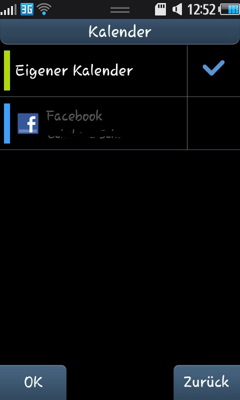

- einige Programme entfernt, siehe Screenshots (runde Buttons stellen Standard-Apps dar)
- zahllose Widgets entfernt, siehe Screenshot (StudiVZ, Bild, ...)
