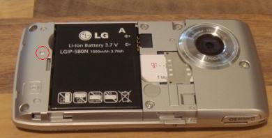

unicycler
Leider durfte ich heute Morgen feststellen, wo der Indikator liegt..
Warum leider? - Weil das weiße Stück, das aus dem kleinen runden Loch unerhalb des Akkufachs (sh. Anhang) herausschaut, nicht mehr weiß, sondern rosa verfärbt war...
